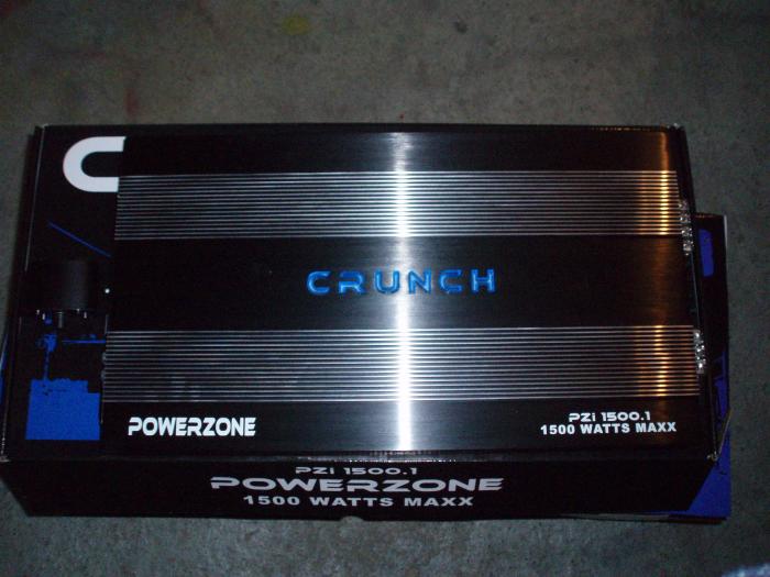

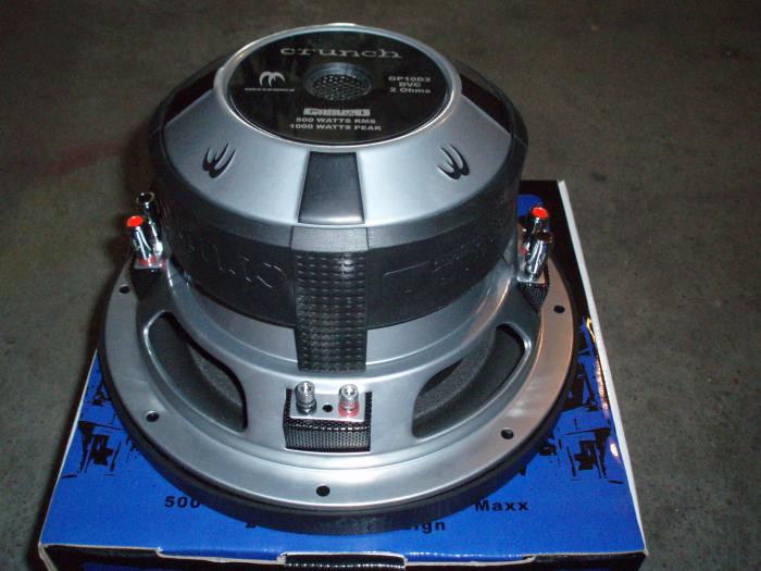

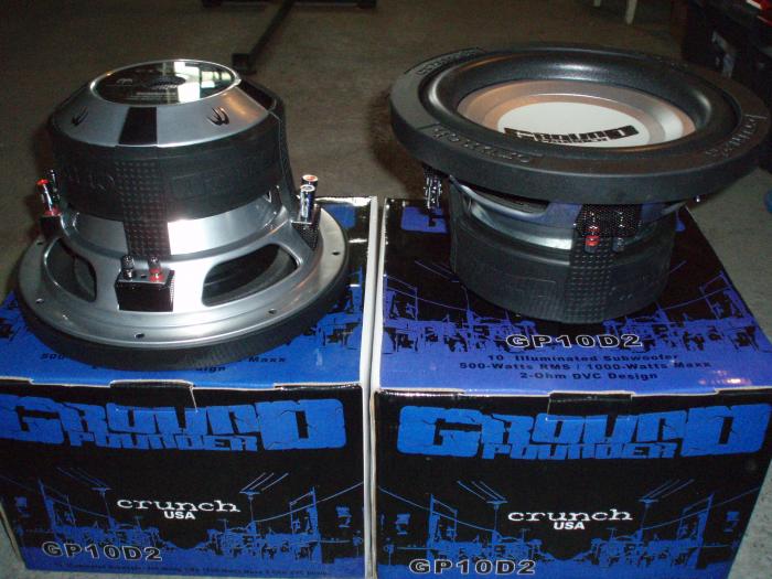

o 15.08.2007, 11:36 | foxos

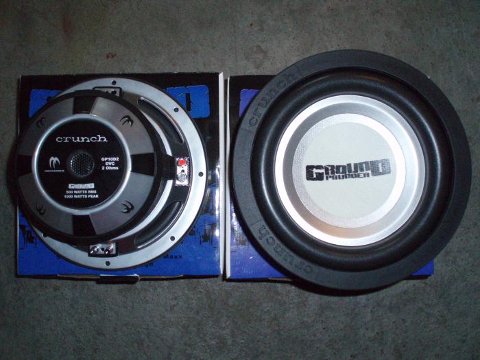

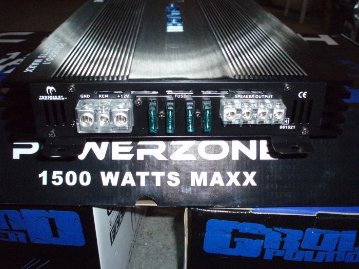

tak už jsem to nafotil tak jsem zvědavej co vy na to
foto k příspěvku  od foxos
o 15.08.2007, 11:38 | brenky
no...krabice krasny :o)
a co je uvnitr? a ten 4kanal me zajima...a repro? detail kose, membrany,....

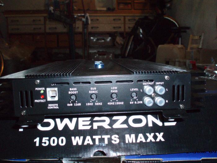

tak toď vše tak co na to říkáte??mě se to strašně líbí tak jsem zvědavej jak to zahraje

aky vysoky je ten woofer?:) na foto vizera byť docela macek:)

redbullboy:jo je to macek zejtra to změřim a dam to sem
