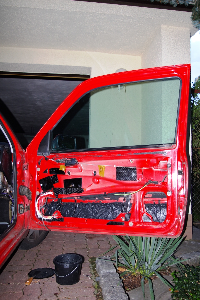

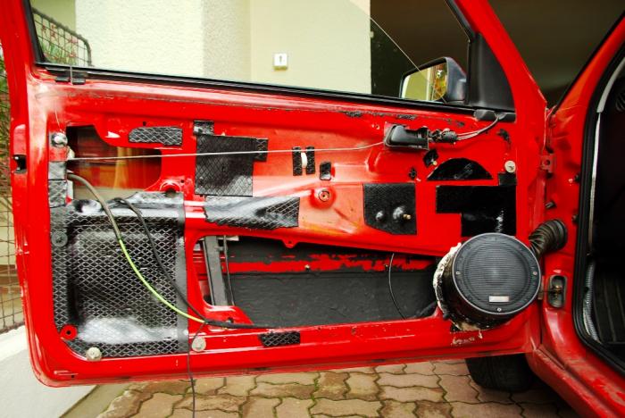

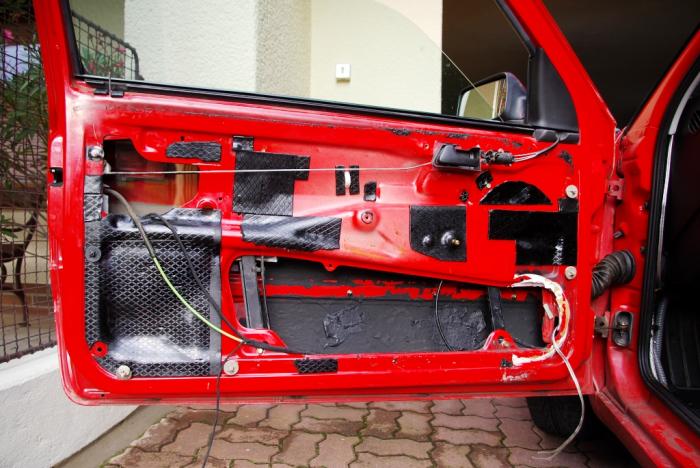

Zdravím, dneska bylo konečně trochu času, tak jsem dotlumil dveře 5kg braxu, dalo se to ještě zlepšit, tak proč ne, rozhodl jsem se i jinak udělat upevnění repro. Házím pár fotek, cca do týdne by mělo být auto celé hotové, pak jen kosmetické blbiny

Tak koukam že používáš stejný materiál jako já :o)
Také jsem dával Brax, TBP a zase Brax, ale furt si mi to nějak nezdálo, tak jsem dal ještě 3 pláty Siky a už jsem byl naprosto spoky :o)
Pokud to je TBP, s fotek to de blbě poznat :(
Jo mne tak napadlo, jak si uzavřel ty věčí díry, to si to jen přelepil TBPčkem, nebo ?

clown ze bych to u sebe predelal :o)) 2kg v kazdejch dverich je asi malo :o))
22.08.2007, 20:48 |
jdoizo | Upraveno: 2007-08-22 20:51:10
Fridom: TBP nepoužívám,tohle je Stinger 4mm, ale budu dávat něco jiného, to si zatím nechám pro sebe; bude to alchymie.
Pagoš: já se těšim stejně jako ty, dávám tomu max 2-3 týdny a bude uplně finiš , pak jen ladit, ladit a ladit, říkal Lenin :-)
Clow: jj,já jsem to raději udělal takhle,když už jsem je musel kuchnout dával jsem nejdřív 1.5kg, tedka ještě 5kg, takže to vychází na 3250000mq na dveře

fridom......a nebylo by lepší to rovnou vylejt asfaltem? TBP-BRAX-TBP-3xSika, tohle se dá pochopit u Db, ale u normálního auta.... podle čeho jsi poznal, že se ti to nezdá?

pěkne a jak přes to pude tapic?
už tam tapec byl a v pohodě , tunely na repra jsem jinak vyšrouboval (bylo to na 4x metrický šrouby ) tapec jsem trochu otunil,ale nijak to nebraní dát do puvodniho stavu
kazda diera bude zalepena platmy? lebo jak vidim iba daktore mas zalepene
db-marek: nahoře jsem psal, že jsem dotlumoval, tak jsem musel strhat staré tlumeni, pujde tam nové tlumení a tu velkou dolní díru nějak vystužím

Escudo : Na jedny dveře jsem dal 2 kg Braxe na to plát TBP a ten jsem přetřel asi 4 x Braxem a na to jsem dal 3 x plát Siky.
Jelikoš celou instalaci dělam tak, aby se mi to páčilo, tak podle čeho jsem poznal že je to pro men ještě nevyhovující ?
Jednoduše, provedl jsem náročný test.
Jinak, kdyby to šlo, tak bych to asvaltem klidně celé vylil :oD
jdoizo (P) : To tlumení vypadá hodně podobně jako TBP, kolik stojí jedna deska a jaké má rozměry ?
Je to cca 33 x 24cm , 4mm asfalt, podobně to vypadá jako TBP, dobře to drží, musí se to pořádně nahřát,ale pak ve finále je to fakt tvrdý jako čert , jedna deska má MOC 180Kč, jinak mám skladem
