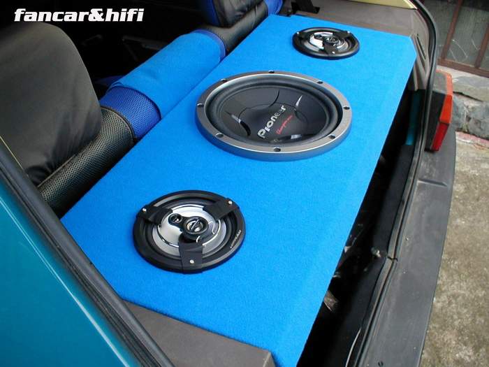

Můžu dát tenhle basak do plata?? Nebo doporučíte jiny v přibližné ceně??
o 23.08.2007, 11:39 | Megaloman
Ja si myslim ze jo!A uz sem ho videl v plate viz obrazek!Je to prace Fancarhifiho a repraduktory jsou od Lighting audia!Muzu doporucit!

jé tyhle lightingy mam v autě taky a musímříst že za ty love hrají nádherně, ale ja asobně bych radši něž free air basák buď ty peníze přidal do astatních komponentů a nebo dat do kufru malej basášek připojenej na terminál a tak ho není případně problém oddělat během pár sekund...
o 23.08.2007, 12:13 | Megaloman
JJ taky moznosst no ja mam tyhle Lighting audia akorat ovaly a absolutni spokojenost!Nebo dat tam treba jen nejakou 8 basak s mensi ozvucnici!Myslel jsem si ze 8 nic nezahraje ale pak jsem ji slysel u jednoho manika v aute a uplne jsem cumel co dovede!!!Ale taky by to nebylo od veci dat to do toho plata taky to zahraje ale je jasny ze nee jako v boxu!

Jasný,ale pokud mu budete doporučovat freeair, do ozvučnice, tak musíte taky říct, že pro freeair je potřeba mnohem větší objem ozvučnice,než je u klasických sw.
Poradím ti, udělej plato, jako čelo ozvučnice a tu protáhni až na podlahu a připevni ho napevno, protože kdybys nedejbože naboural, tak se celý plato stane smrtící zbraní.
