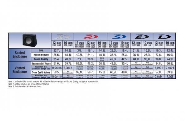

1) zajímalo by mě, do jak velké uzavřené ozvučnice je ideální ho tak dát? Chci kvalitu, ale aby to umělo i zatlačit. Nejraději bych ho dal do co nejmeněí ozvučnice, což je podle tabulky ňákých 16l - nemám moc místa v autě (ne 10" nechci), ale aby to pak jen netlačilo. Nebo umí dobře zahrát i v tak malé ozvučnici? Zajímá mě, jestli jste ho někdo v tak malé ozvučnici slyšel a jak to hrálo nebo jak velká ozvučnice je na něj ideál. Díky.

Deaf.as.a.post : Řekl bych že to budeš muset vyskoušet, i když to někdo slyšel tak se každému líbí něco jiné, tak že jeden ti řekne že je to super a druhej ti řekne že je to na pikaču.
o 26.09.2007, 11:56 | Pavel02 | Upraveno: 2007-09-26 12:01:38
Osobní zkušenost: 16 l je velmi málo. Já jsem něl 34 l a postupně jsem ji změnšoval a jako optimální jsem pak nechal 28 l, v 16 litrech se obávám že nezahraje. I když pokud to uvádějí jako SPL tak třeba ano. Já jsem to měl na SOUND Quality. a i podle té tabulky jsem to s těma 28 litrama trefil (i bez tabulky - jen poslechem).
o 26.09.2007, 14:30 | Cenda
ja to delam tak, ze si postavim o neco vetsi ozvucnici, nez doporucuje vyrobce, nebo mi vyjde simulace. Necham SW rozehrat a pak postupne objem snizuju a posloucham.
o 26.09.2007, 14:53 | Deaf.as.a.post
Cenda: snižujes objem? jakože odřezáváš bočnice ozvučnice a až seš spokojenej tak ji teprve potáhneš?

o 26.09.2007, 15:14 | Cenda
Ne, to konkretne delam tak, ze si narezu bud kusy MDF, nebo jineho dreva ruzne velikosti (vetsinou 0,5l) a ty tam vkladam. Pak mam konecny objem a muzu udelat, pokud je to potreba, konecnou ozvucnici. Takove na "testovani" mam dve a ty pouzivam pro odladeni.
