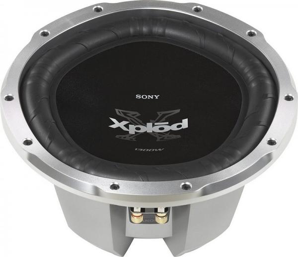

prosim poradte mi. Pisu sem uz po 3. a jeste mi nikdo neporadil. jaky zesilovac mam pouzit na tento sw.
je to SONY XS-L124P5B
Výkon RMS: 380 Watt
Výkon Max.: 1300 Watt
Impedance: 4 Ohm
Citlivost: 89 dB
Frekvenční rozsah: 18 - 2000 Hz
Fs: 24,8 Hz
Qts: 0,37
Vas: 86,7 l
Xmax: 5,7 mm
(hlavne mne zajima jak vykony zesilovac pouzit)
predem dik

proč by jsi ho měl spálit? tenhle sony má opravdu realnej výkon tak 300-350W rms. a HPB 1502 má v můstku realnej výkon naměřenej 333W rms. takže pro tenhle SW je ideální

osobně bych dal spíše než HPB 1502 o třídu vyšší Power 2/250 s příkonem 400W RMS v můstku. Pokud chceš vědět víc o těchto SW, ozvi se Mr.Maxximovi. Používá Sony i na dB Drag atd.. každopádně má přehled o ideálních ozvučnicích, jakým příkonem to vybudit atd..

to kottitko: Neřekl bych, že 1502 je ideální.. 333W RMS není dle mého názoru ideální příkon.. zprávně by měl zes dát 400-420W RMS, díky nastavování, aby nemusel být gain na 100%. Další důležitý je damping faktor, který HPB nemá zrovna oslnivý..
