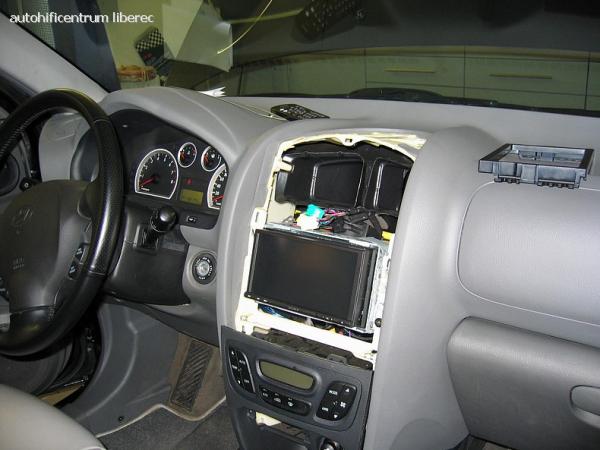

bylo potřeba připravit uchycení pro 2 DIN...částečně byl použit držák původního rádia
foto k příspěvku  od AUTOHIFICENTRUM Liberec

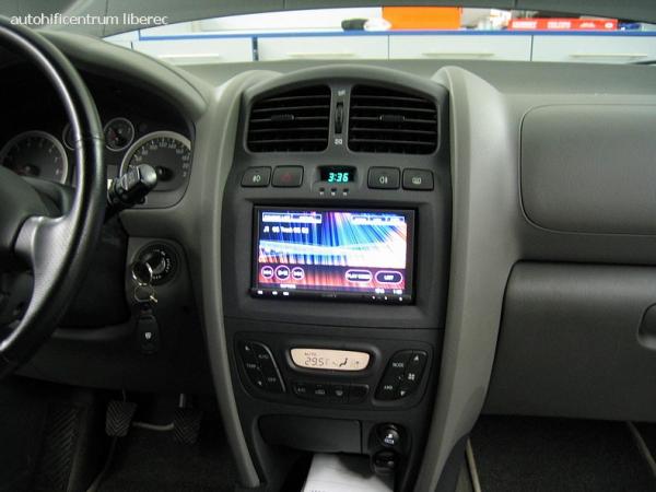

rádio už po zaklopení novým rámečkem

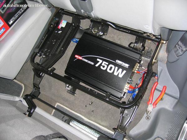

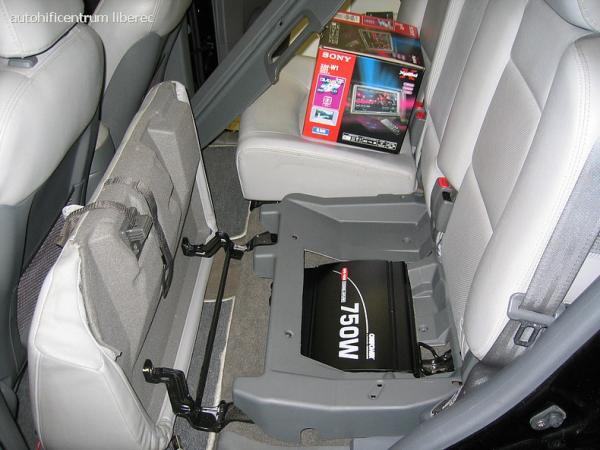

umístění zesilovače...
o 02.11.2007, 21:37 | AUTOHIFICENTRUM Liberec

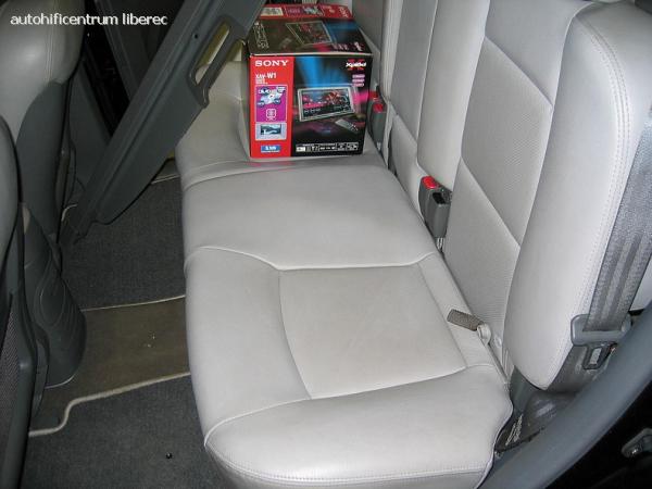

....pod zadní sedačkou...
o 02.11.2007, 21:38 | AUTOHIFICENTRUM Liberec
...je kolem dost místa pro dostatečné chlazení...

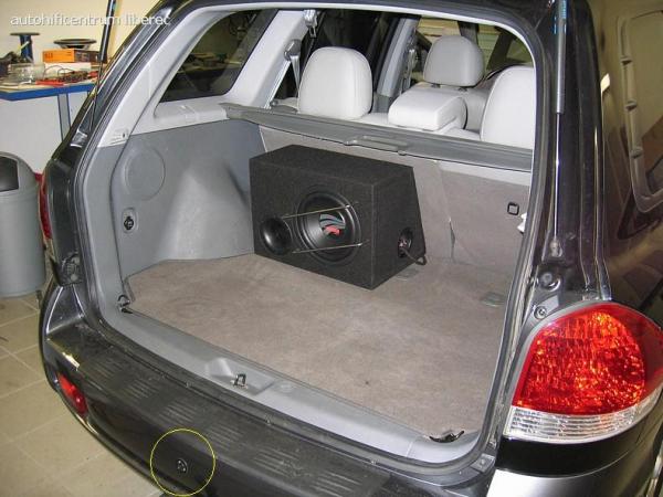

...bedýnečka v kufru a couvací kamera v nárazníku...

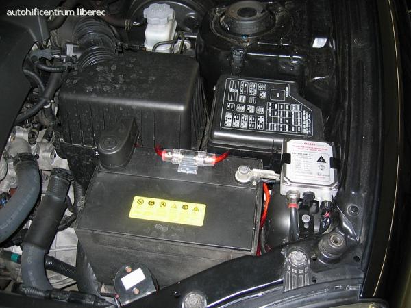

už snad jen pojistkové pouzdro a ballast pro xenony...

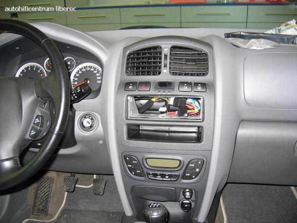

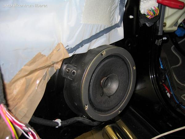

a nakonec pohled na originální reprák který se do Hyundaie montuje. Tapec byl dole kvůli montáži GSM alarmu....

Jednoduché, pekné a elegantné. Akurát mám jednu výhradu a to, že plusový kábel z batérie nie je vedený v husiom krku.
o 04.11.2007, 12:59 | clown | Upraveno: 2007-11-04 13:00:01
jute .. to neni zas tak potreba .., zkus tu gumu okolo kabelu okousas treba zubama .., pokud se kabel nehybe neni duvod mit chranicku ..
samozrejme pokud budu mit spesl vyvrtanou dirku skrz plech a bude to ostry, tak chranicka je dobra .. bude to trvat asi o den dyl s chranickou nez se proseka izolace az na vodic, nez kdyz to bude jen kabel :o))
