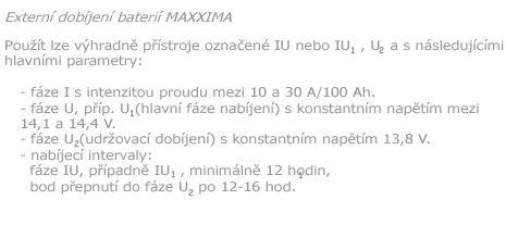

o 05.11.2007, 19:23 | martan01
to dddd nabijel jsem Exide obycejnou nabijeckou a take v bublalo ! A celkem i byla horka.
to vinzek prodavam nabijecku urcenou na tyto baterie.
o 05.11.2007, 19:25 | martan01
foto k příspěvku  od martan01

o 09.12.2007, 11:10 | martan01 | Upraveno: 2007-12-09 11:10:28
Ted jsem dobijel Exide DC na 13.4V
