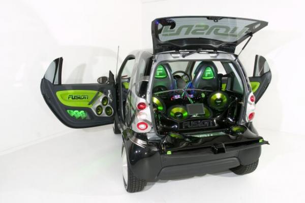

o 11.11.2007, 11:45 | Marian NZ
Co povies na toto? :-)))))))))))

o 11.11.2007, 11:53 | Marian NZ
Proc ne?
o 11.11.2007, 11:54 | Marian NZ
Za tu cenu by sa to oplatilo. A co zesik?

Marian NZ: to je tvuj Smart?
o 11.11.2007, 14:18 | Marian NZ
Ne. To som nasiel na netu. Su tam dalsie fotky. Pozri www.fusionhifi.sk v galerii.
o 11.11.2007, 14:19 | Marian NZ
