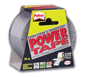

o 30.11.2007, 07:52 | D@ve
taky mi drncela a ted uz je ticho po pesine...
vyloupl jsem SPZ, odsriboval drzak spz a doma sem podlepil SPZ stribrnou lepici paskou + drzak podlepit z obou stran .... nic nejde videt, nesaje vodu, proste good
foto k příspěvku  od D@ve
o 30.11.2007, 09:10 | Vlastah
Power tape je super vec, nejen na SPZ. :-)
o 30.11.2007, 09:17 | D@ve
jj da se vyuzit i na daleko vic veci, takze pokud ji nemas, tak nebudes litovat tech penez ktere za ni vyplaznes ( jakoze jen kvuli SPZ ji nebudes kupovat ;-) )
