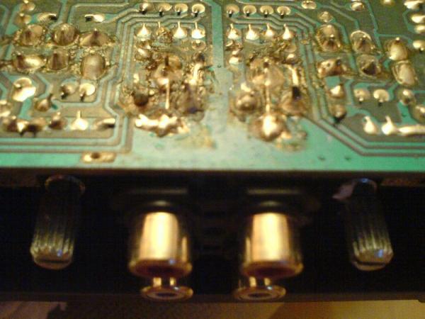

chci se jen zeptat jestli muze vliv na to ze sviti protect spatne priletovany vstup na zesiku viz foto.Ted jsem to rozebral a jsou odloupnuty od desky
foto k příspěvku  od Jindrs

asi to bude mít vliv .....

ty potaky a vstupy jsou uz urcite "opravovane"
spis nekdo prehral spoj a ten se odlepil ...
opravit se to da..

Dle mého názoru je to možné, u některých zesilovačů pokud není přiveden signál tak svítí protect

kazdopadne je to neskutecna prasarna
o 06.12.2007, 10:18 | Pavel 528
prasarna to je,ale nejak extremne lepe to opravit nepujde,pac tam proste ty spoje chybi
co se tyce toho protectu,tak na 99% to na to vliv nema...
chyba bude jinde...
kdyztak opravim
o 06.12.2007, 10:50 | Jindrs
jo opravovanej byl to vim
Pevel 528 : dik za nabidku ale do Prahy to mam daleko a posilat to jsem linej.Zkusim to dneska priletovat a uvidim.Kdyztak to dam TAZZZovi at se na to podiva mam to k nemu 5 min autem ja ho jen nechtel otravovat kdyby to byla tahle prkotina
