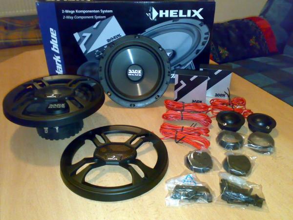

tady ještě foto té mé radosti
foto k příspěvku  od FANDAK
