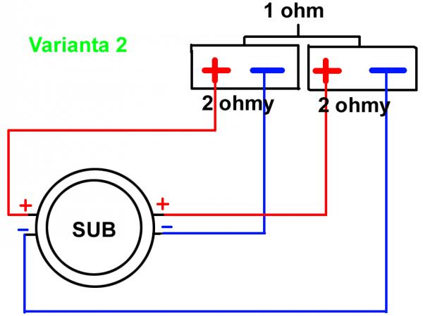

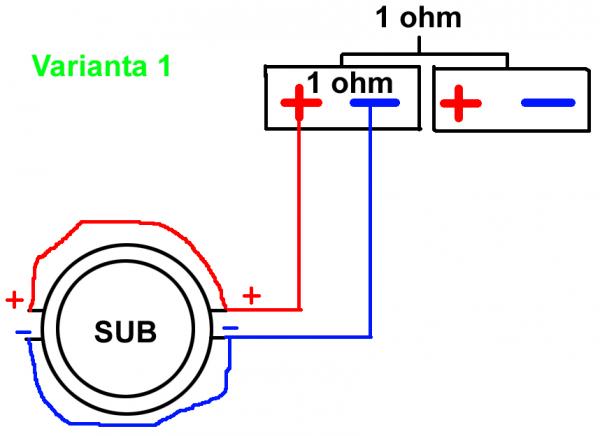

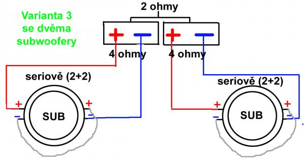

Ještě mám jeden dotaz. Tenhle zesík má 4 vývody na repráky. 2 sou + a 2 sou -. Potřebuju zapojit subwoofer co má 2x2 ohmy. Mám teda z jakýhokoliv + a jakýhokoliv - na zesilovači táhnout na ty samý hodnoty na subwooferu na jedný straně. Na druhý straně subvooferu mám propojit jenom + s -?

co se tyce zapojeni je jedno jestli zapojis kazdou civku na jeden terminal (terminal rozumej jako jedno + a jedno - na zesu) (v tomto pripade vsak bude vysledna impedance 1 ohm pac jestli predpokladam spravne tak ty terminaly uz jsou v zesu paralelne spojeny) nebo pouzijes jen jeden terminal a sub pak muzes zapojit bud paralelne nebo seriove podle toho jakou chces mit vyslednou impedanci. Toto plati jenom pokud mas jeden sub. To proc jsou tam 2 terminaly je proto, ze pak muzes zapojit 2 suby pricemz minimalni impedance kazdyho by mela byt minimalne 2 ohmy (vysledna pak bude 1 ohm). snad nekecam.

Na jeden ohm je teda třeba spojit všechny + na + a - na -, že jo?
o 04.01.2008, 21:20 | Mááša
Přesně tak, na 1Ohm musíš spojit paralelně + s plusem a - s minusem

o 04.01.2008, 21:26 | Deaf.as.a.post
foto k příspěvku  od Deaf.as.a.post
o 04.01.2008, 21:27 | Deaf.as.a.post
tak trochu brutal art :-)
