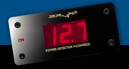

Nevíte kde sehnat nějakej pěknej displej na měření voltů, tedy voltmetr do autí. Jen displej. Analogový budíky jsem viděl ale digitál jen na kapacitorech. A nejlíp něco s rozumnou cenou tak 500 by něco nebylo?
Možná koupit si měřáku u větnamců za 99kč néé.
o 08.01.2008, 10:59 | michal_smsmsm (A)
BRAX POWER DETECTOR V-CONTROL
treba tohle :) ale neni to za 500 ale za to je to pekny ;)
foto k příspěvku  od michal_smsmsm

:D jj taky mám feldu. Ten měřák je hezkej ale asi drahej. Si fakt koupim ten multimetr vod větnamců.
