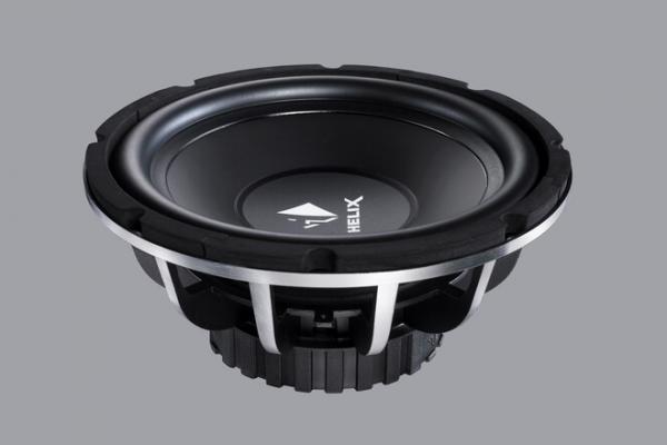

jak píše Zip, sháněl bych něco s výkonem okolo 200W RMS.
Helix Dark blue 12 je pro to ideální basák. Má 200W RMS a doporučená ozvučnice je 45 litru. Myslím, že s ním nemůžeš udělat chybu. Cena 2330,- je taky přijatelná, asi bych o ničem jiném neuvažoval..

Palmer, díky za radu
o 13.01.2008, 17:01 | .Viki
ale když koukám do toho popisu tak tam je 250W
o 13.01.2008, 18:16 | audioland.cz
Viki: jj, já se spletl, protože jsem původně myslel verzi v 10" kazdopadne tento basak nepotřebuje zas tak velký výkon zesilovače, bude tohrát i tak dobře, takže bych tu radu nějak neměnil...
