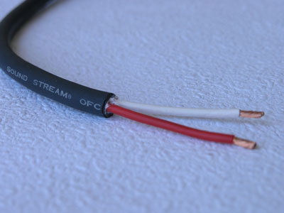

o 13.01.2008, 03:19 | noclue | Upraveno: 2008-01-13 03:20:07
zalezi na mieste, principialne signaly inde ako napajanie,
reprokable najkratsou cestou, tie na rusenie nie su tak nachylne ako signaly.
Ak su este tocene ako tieto, tak je rusenie skoro vylucene....

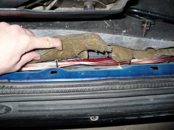

o 13.01.2008, 19:46 | crazyape
Jelikoz mam baterku vpravo a pruchodku taky tak mam tazenej napajeci kabel pod pravym plastovym prahem. RCA,repro a remote kable mam logicky v levem a presne jak pises pod palubkou k druhemu repru.
