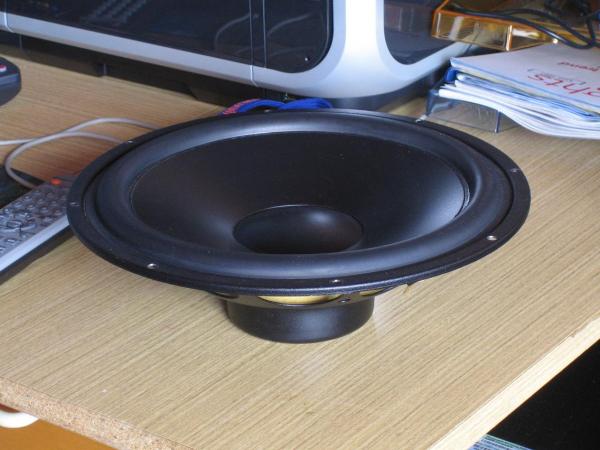

Potrebujem velkosť ozvučnice samozrejme uzavretej pre tento woofer. Prípadne ešte otázka podla Vás stačí na 10" zosík DLS A3?

TS parametre [ Link ]
uzavreta mi vychadza dost vysoko 27l ,Fc-63Hz pri Qtc 0,07
ved si to testoval na A3-jke nie??
o 09.02.2008, 13:10 | noclue
zajtra budem doma, pozrem Ti konkretne doporucenia vyrobcu
o 09.02.2008, 13:51 | prohifi.cz
vyrobce doporucuje:
Uzavrenka:
Qtc 0,7 - 27l, F-3=65Hz
Qtc 0,57 - 49,5l, F-3=67Hz
Bassreflex:
35l (75x120 natrubek), F-3=47Hz
44l (75x160 natrubek), F-3=40Hz
o 09.02.2008, 16:40 | Cenda
resp. vyrobce uzavrenou nedoporucuje
o 09.02.2008, 17:21 | frantobmw
testovali sme ale bolo to v 50L BR a nie v uzavretej, a pripadalo nám že 500W je málo pre tento woofer, zase to bolo v sedane bmw teraz by to išlo do fabie...
o 09.02.2008, 17:22 | frantobmw
Asi to budem musieť vyskušať, bo mám 12w6 ale radšej by som dal elate lebo je ovela menšie aj lahšie...
o 09.02.2008, 21:02 | mendo
ani elate6 nesedi uzavreta,nuz som zvedavy ci budes spokojny ked vymenis
o 10.02.2008, 12:40 | Ricci
Hehe, ten magnet na woofri vyzera ako parodia na magnet :-)))
o 10.02.2008, 12:49 | mendo
to aj mne bolo stoho smiesno, oproti elate 6 je neaky vychudnuty :-))
