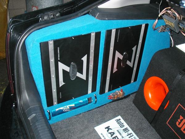

Zítra se chci pustit do instalace zesilovačů do boků kufru v octavii 1. Máte někdo zkušenosti?? Hlavně mi jde o to kde uchytit spodní MDF na které budou přišroubovány zesilovače... Foto by taky bodlo..

jj určitě hodím... nějak se s tím porvu... v původním autě to bylo jednodužší, protože na boku kufru byli plastové držáky... na jedné straně na cd changer, na druhé nevím na co :-) ... v oktávce není nic :-( tak nevím jestli můžu vrtat přímo do plechu..

kdysi davno jsem mel prvni sestavu v Octe takhle..snad to pomuze...
foto k příspěvku  od Kapka

No, máš dvě možnosti. Buď ji přilepit na plech lepidlem na autoskla, ale nutno pořádně odmastit, nebo provrtat blatník a dát tam šroub a zvenku matku :-)

Někdy používám suché zipy (musí to dobře "sedět") a drží to perfektně.

na té levé straně se dá využít jako základ držák pro origo changer....
