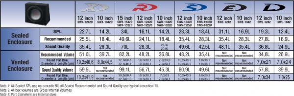

o 28.02.2008, 20:44 | tazman
toto by mohlo pomoct
foto k příspěvku  od tazman

tazman dik ..
ja jsem se na EU strankach Alpiny nedokazal k tomuhle proklikat ..
o 29.02.2008, 09:24 | jiras
Bohužel ta tabulka je na ty novější modely :( né na ten můj starší :( ale i tak díky

o 02.03.2008, 20:25 | tazman | Upraveno: 2008-03-02 20:29:57
mno si myslim že by to nemělo neako vadit že je to na novějši.. je fakt že ja mam 1222d..a ten ma o 200 rms vic mno..
