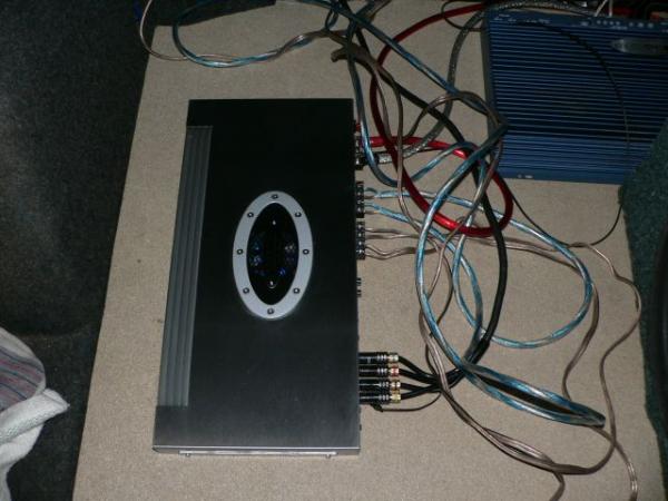

Začalo to poměrně nenápadně.Blikala mi světla při hraní,tak jsem si nechal poradit a koupil malou druhou baterku do kufru.Zároven jsem se rozhodl přestěhovat zesíky dozadu a spáchat podlahu.
foto k příspěvku  od buddha

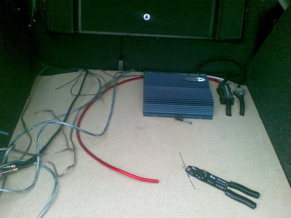

o 02.03.2008, 19:24 | buddha
Takhle to vypadalo ještě v pátek,zítra hodim fotku novýho mazlika :)
Je to Genesis Profile Four Ultra.4 krat 100 genesis watů :)
Musím říct že zvuk mě naprosto uchvátil.Čistota je neuvěřitelná při naprosto nepochopitelný hlasitosti zkreslení žádný.Je zapojenej v aktivu,zatim na původních repro,ale už tady čekaj náhradníci....
sory za kvalitu,je to mobilem

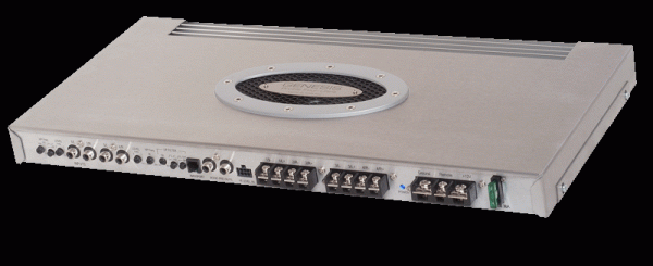

o 02.03.2008, 23:54 | prohifi.cz
tady je hezci fotka:
v realu jsou mnohem hezci :-)
lacine provedeni je subjektivni pocit - ja mam treba tenhle konzervativni styl moc rad, at podaji report lide, co ten zesik uvidi v realu :-)

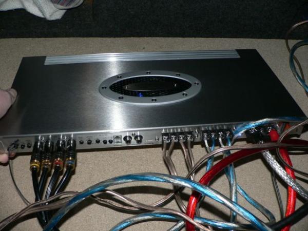

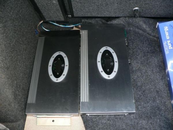

provedení:je lehoučkej,z nerez plechu.působí takovym ne uplně dokonalym dojmem,ale po zapojení jsem vážně přestal řešit vzhled.je tenoučkej necelý 4cm a má svuj větráček,takže do zástavby ideal.ta pojistka mě taky dostala,ale vážně stačí :)

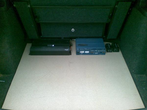

o 03.03.2008, 06:38 | buddha
na šířku se dva kousky vedle sebe báječně vejdou

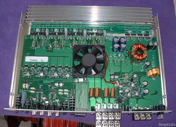

o 03.03.2008, 11:33 | Yawor
jen dotaz - co je typ G ? není to ani A/B, D ,A ,B.
Krom toho 4x100rms a 40A ?
Vnitřek slabšího bráchy moc nenapoví
foto k příspěvku  od Yawor
o 03.03.2008, 11:36 | Yawor
OT : pokud to taky někoho zajímá
Třída G
Třída G využívá koncový stupeň koncipovaný v třídě AB. Tato třída se liší systémem napájení. Napájecí napětí není stálé ale podle potřeby se ve stupních mění. Pro vyšší výstupní výkon je zesilovač napájen vyšším napájecím napětím. ( Při dosáhnutí určitého nastaveného výstupního výkonu se připojí vyšší napětí ) Tím se zvyšuje účinnost a zesilovač tak může být menší a lehčí než zesilovač třídy AB.

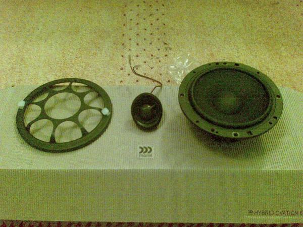

o 05.03.2008, 10:55 | buddha
Protože pošták taky zvoní dvakrát,tak zbrojení pokračuje :)
Bude jim to slušet,samozřejmě budou umístěný jinak,jen jsem neodolal a přiložil...

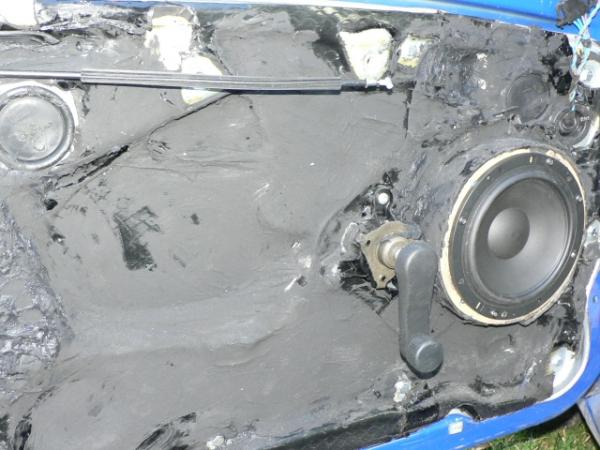

o 16.03.2008, 19:25 | buddha
půl pixly braxu na dveře,tbp,rozdíl značnej

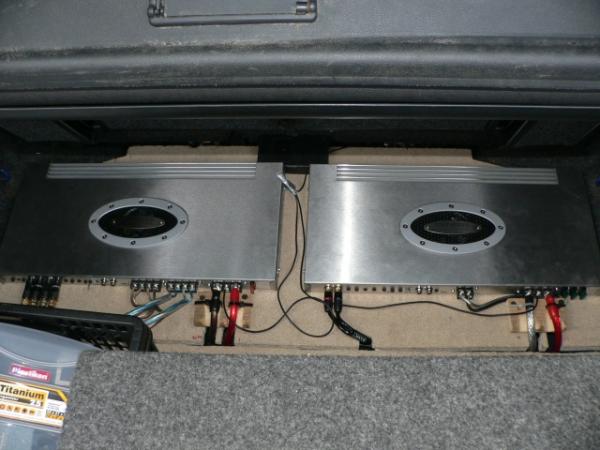

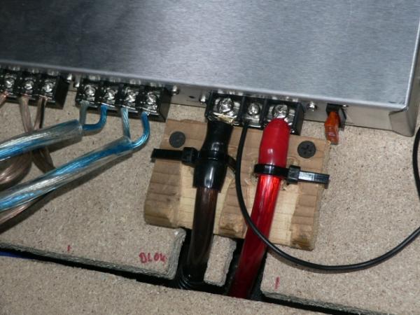

o 16.03.2008, 19:27 | buddha
zesiky tam budou takhle,drtily mě napájecí kabely který se díky ohybu kabelů povolovaly....
o 16.03.2008, 19:28 | buddha
tak jsem si vypomohl z domácích zdrojů,zesiky přijdou ještě zakrytovat mdf a potahnout

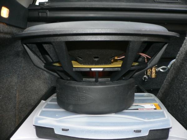

a na závěr novej subík

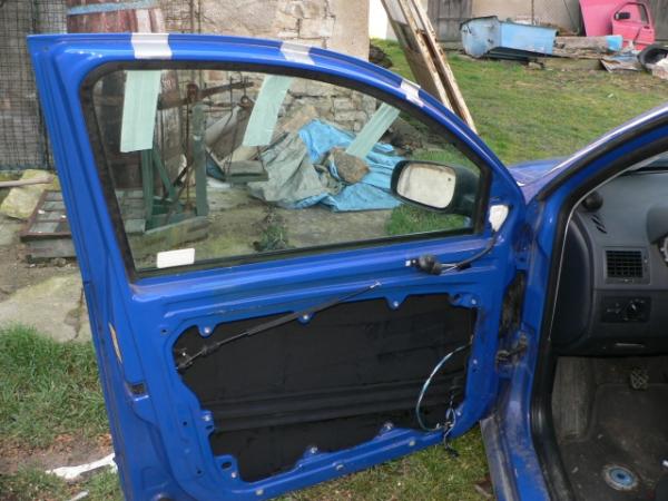

o 16.03.2008, 19:34 | buddha
musel jsem si koupit nejtovačky na matice....ty nablblý inženýři z MB tam dali nejty....v ruce se to nedá ,tak kdyby někdo potřeboval mam je doma.
nevíte někdo jak odendat ten plech se stahovačkou z toho čudliku na zamykání???bez zlomení držáku???? plízz radu,jinak neudělám druhý dveře :(
