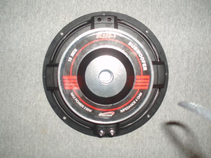

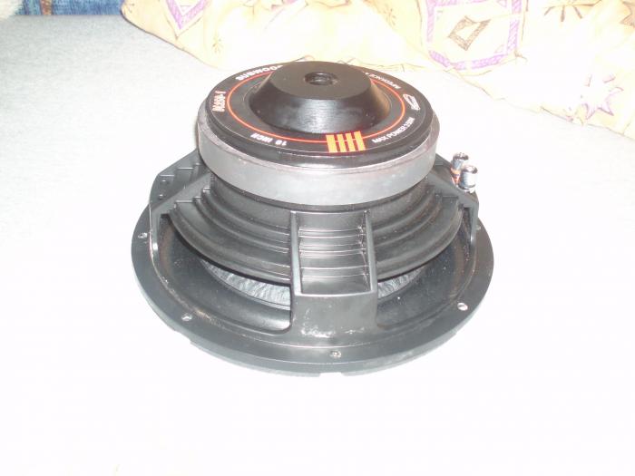

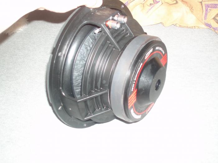

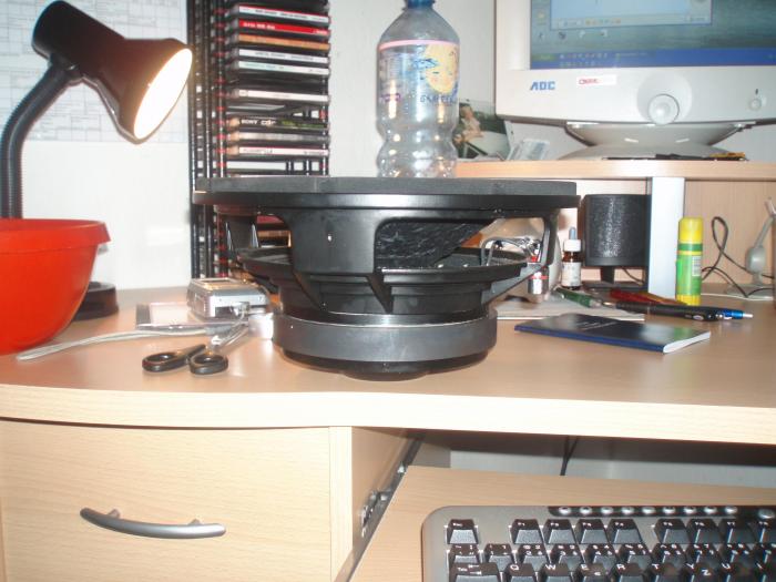

Nazdar všichni!! Mám trochu problém tak se tady na vás obracím s prosbou o pomoc :)mám SW tzv NO NAME který je na fotkách níže, ať už jsem hledal jak hledal, nikde jsem nenašel žádné parametry.. a teď ta prosba: jsou vlastně 2 :)
1) potřeboval bych najít nějaké parametry :) čím víc tím líp
2) a dál bych potřeboval poradit jakou bednu bych pro to měl udělat.. protože tu co mám já, je nevyhovující, sice hraje dobře ale má divný tvar takže mi zabírá moc místa v kufru :)
viz fotky níže :)

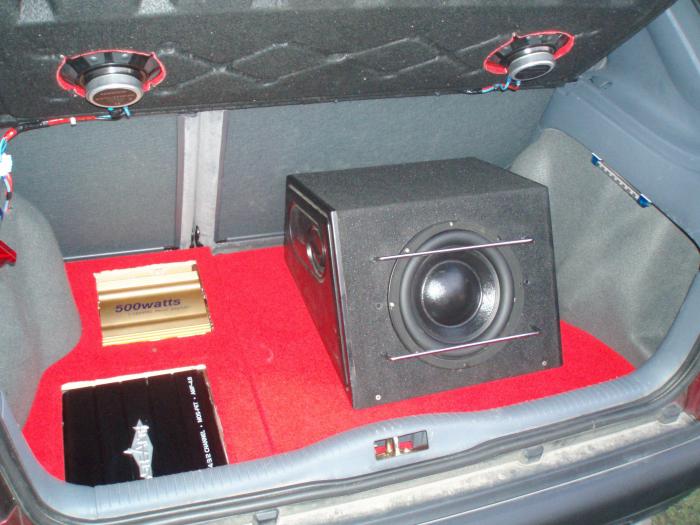

o 17.03.2008, 17:08 | DaveX
bedna je takováto...

o 17.03.2008, 17:22 | Frenkie
jsou to odhady , ale vykon bych typoval mezi 150 - 200 w RMS .... ozvucnici uzavrenku bych videl okolo 20l .... muzes sem prosim napsat co je napsano mezi maxpower 350W a impedance 4ohm , dost se to lekne a nevyctu to a muzes pridat i to co je naproti ... diky
o 17.03.2008, 17:26 | DaveX
Star bass a naproti je DL250-1 já už něco k tomu našel, že to je TIPA výrobek xD ale parametry k tomu né :/

jjj, to já taky našel... spíš bych chtěl poradit jakou bednu.. Myslím že uzavřenka asi bude dobrá, něco kolem těch 20 l.. nebo bassreflex??

to je takovej problem si zmerit vnitrni rozmery bedny a prepocitat na pozadovany tvar? Verohodny TS parametry k tomu nenajdes, jedine nechat premerit.
Potom muzes zkusit udelat uzavrenou ozvucnici objemu o trochu vetsim, nez ma stavajici a postupne ji vykladanim zmensovat a poslouchat, jak bude hrat, cili metodou pokus/omyl. BR bez TS ani nezkousej.
