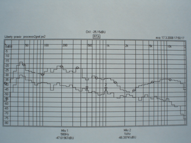

o 18.03.2008, 09:56 | Pavel02 | Upraveno: 2008-03-18 10:00:52

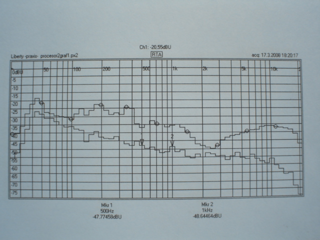

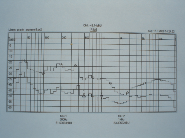

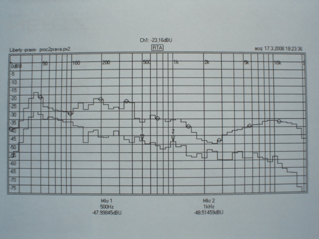

Může tady někdo okomentovat takto naměřenou křivku (křivky) RTA? Případně poradit kde a co upravit? Měřeno na měřící sadě RTA PRAXIS, sestava HU Alpine 7969 + prox PXA-H701, aktiv zapojení 3-way, repro DLS, dík
foto k příspěvku  od Pavel02
o 18.03.2008, 10:06 | Pavel02
horní křivka je před úpravama

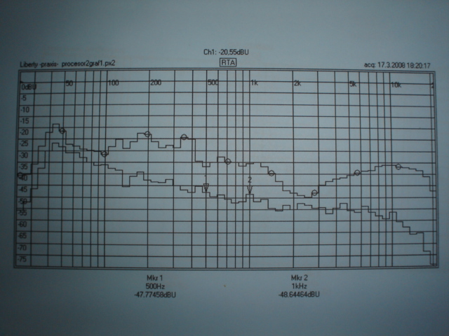

o 18.03.2008, 10:07 | Pavel02
o 18.03.2008, 10:08 | Pavel02
o 18.03.2008, 10:09 | Pavel02
o 18.03.2008, 19:48 | doronel
Ten první a poslední obr. je asi totožný a na těch to vypadá velice dobře, jestli je ta spodní křivka po úpravách.
o 18.03.2008, 20:14 | doronel
Je to daleko lepší, jak to původní nastavení, ale ještě bych si s tím pohrál. Stáhnul bych bass 45-75 a pak bych to nechal k 1k pomalu opadat, Výšky od 10k jsou moc potlačené. Také je tam díra kolem 150
o 19.03.2008, 11:44 | Pavel02
Harry: Ta spodní křivka je vždy po úpravách. Horní je původní. S bassem máš pravdu. Ty už jsem stáhl (a hodně) v podstatě tak jak píšeš. K 1kHz to teď pomalu padá. Je to mnohem lepší. U těch výšek je to otázka. Snažil jsem se je zvednout. Když jsem jim tam dal víc tak vzhledem k tomu, že je mám směřované "na ucho" už to bylo moc. I takhle už je to na hraně. Ted tam mám nastavení co je tady jako druhý obrázek v pořadí a ještě se bude upravovat. To co je jako třetí, je samostatně levá strana při nastavení podle poslední křivky. Dal jsem ji sem pro porovnání, ža to sedí i při měření levá - pravá strana. Ten propad na 160Hz bohužel je mimo rozsah EQ, takže jsem s tím nedokázal nic udělat (okolní možnosti EQ jsou na 125 Hz a pak až 200Hz a ty tím nedokázaly pohnout). Velký vliv na zvuk mělo vyrovnání propadu na středech v okolí 2kHz. Neuvěřitelně se zvedla dynamika a "vylezly" nové netušené detaily. Všechny CD které jsem měl naposlouchané jsem si pouštěl jedno za druhým a nad změnou mě běhal mráz po zádech. I ty CD které jsem dřív odsoudil jako hrozné, jsem naráz dokázal poslouchat a žasl nad tím jak hrají. Samozřejmě na tom budu dál pracovat. Chci uděl i měření samostaných kanálů (subbasy, basy, středy, výšky) abych viděl jak mám nastavené děličky a jak tomu dále pomoct. je to fakt zajímavé jak takové jednoduché zařízení dokáže pomoct.

o 19.03.2008, 11:47 | Pavel02
Jo a taky zřejmě pohohlo vyrovnání těch dvou "hrbů" na 200 a 400Hz.

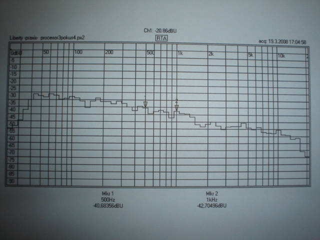

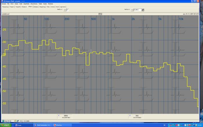

o 19.03.2008, 20:16 | Pavel02 | Upraveno: 2008-03-19 20:18:51
Ricci: pekné, já jsem dnes dosáhl asi tohoto a zatím se mě to líbí nejvíc. Jo a dotaz: jak sem přenášíš tu křivku? Mě to nechce vzít.

o 20.03.2008, 09:47 | Ricci
Pavle, podla mna ti strasne strmo pada krivka, rozdiel na koncoch pasiem mas min 25 dB, co je moc, roztiahni si raster dB a uvidis,aky je to spad...
o 20.03.2008, 10:36 | Pavel02
Ricci: vím o tom, zatím jsem se dostal na rozdíl 20db. Budu pokračovat. Pásmo mezi 20Hz a 1- 1,5kHz půjde dolů.

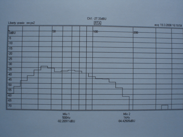

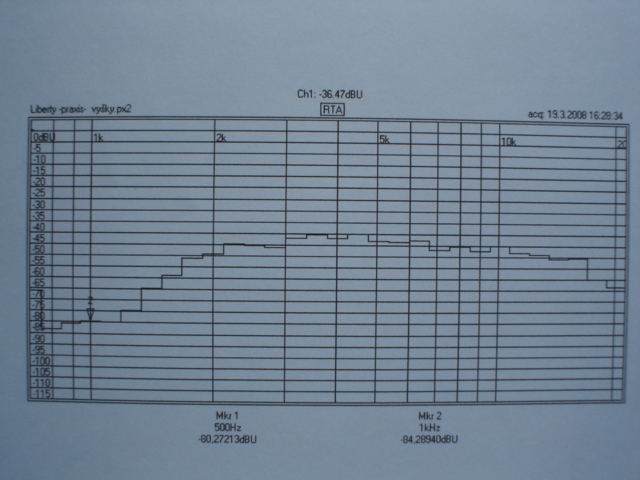

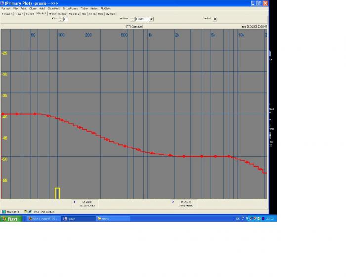

o 20.03.2008, 13:27 | Pavel02 | Upraveno: 2008-03-20 13:38:29
Tuner: to není žádná hrubě měřená křivka. Můžu ti říct, že pokud na EQ pohnu o 1dB na příslušné frekvenci, ihned se to na křivce na stejné frakvenci projeví. Je to dost přesné a hodně poučné měření. A ty výšky jsou na Ricciho křivce spadle velmi strmě dolů už někde na 12kHz. Ale nemusí to být jen zesilovačem. U mě je ten pokles na 12kHz taky o nějaké 3dB ale pak ještě docela drží až do nějakých 17-18 kHz a i když je to pásmo, které už ani neslyšíš, tak se to projeví hlavně v jemných detailech. A nejsem si vůbec jist tím, že by každý tranzistorový zesilovač udržel +/- 0.5db od 50Hz do 20kHz.
Takto mě to změřilo samotné výšky.
o 20.03.2008, 13:45 | Pavel02
Pro zajímavost ještě samotný SW

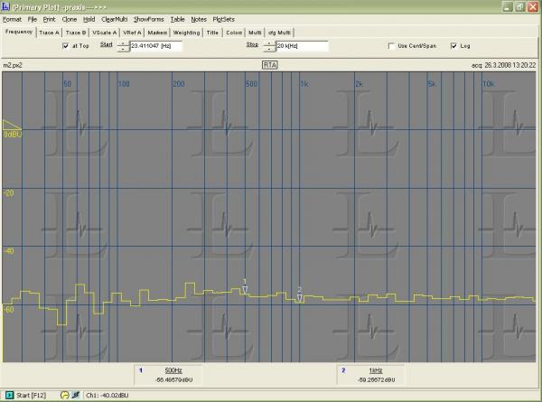

o 26.03.2008, 16:15 | buddha
Tak po hádce na poště je sada doma...:)
zatim jen změřeno nastavení na ucho.
mužu někoho znalýho poprosit o názor?
díky
foto k příspěvku  od buddha
o 27.03.2008, 09:07 | Ricci
Buddha, v prvom rade si nastav poriadne rozlisenie na dB ose grafu, z takehoto rastru sa neda poriadne rozoznat charakteristika, ovsem aj tak vidiet, ze mas problem v subbasovej casti a v navaznosti subbasov na stredobasy.
o 27.03.2008, 10:56 | Tuner#2
Nějaké jemější rozlišená by to chtělo, ale vypadá to slušně a hlavně to vypadá buď na jiný program nebo mikrofon, že to měří konečně trochu "rovně" :o)
Jinak zvlnění na basech je vcelku běžné a podíval bych se na 250Hz, které bych stáhnul a jinak to vypadá slušně. Ale je to malý graf a 1,5cm na monitoru je 20dB takže se z toho blbě něco koumá.
