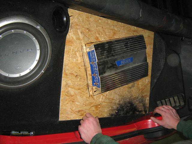

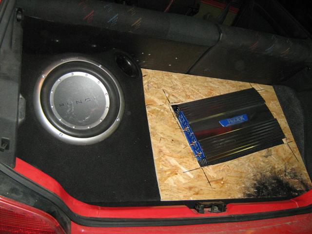

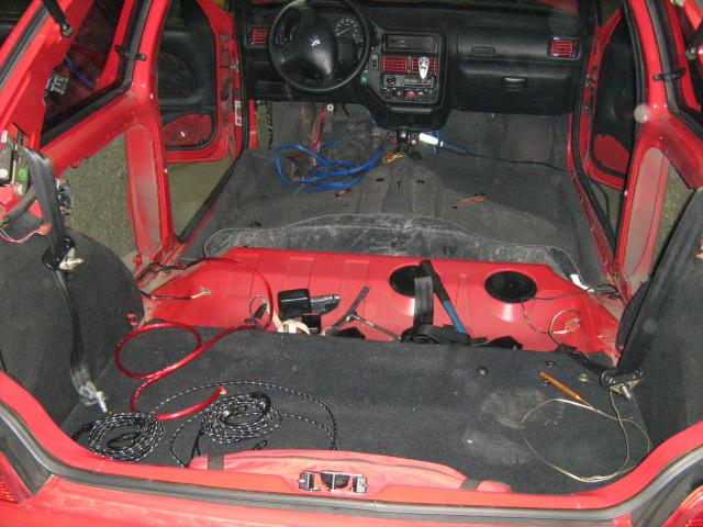

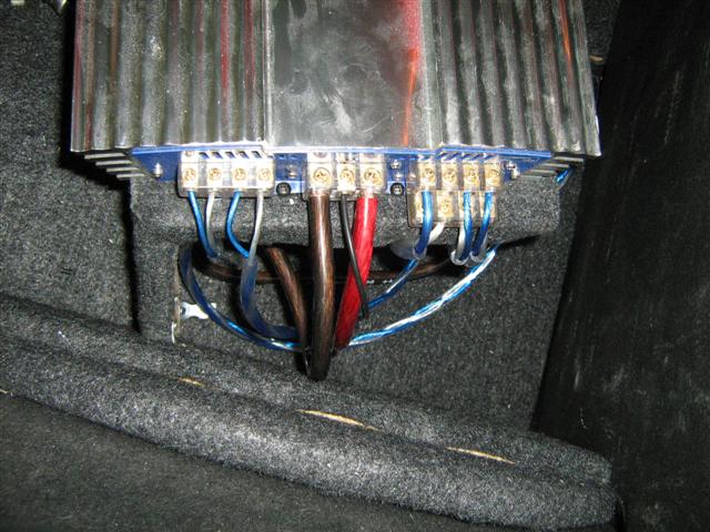

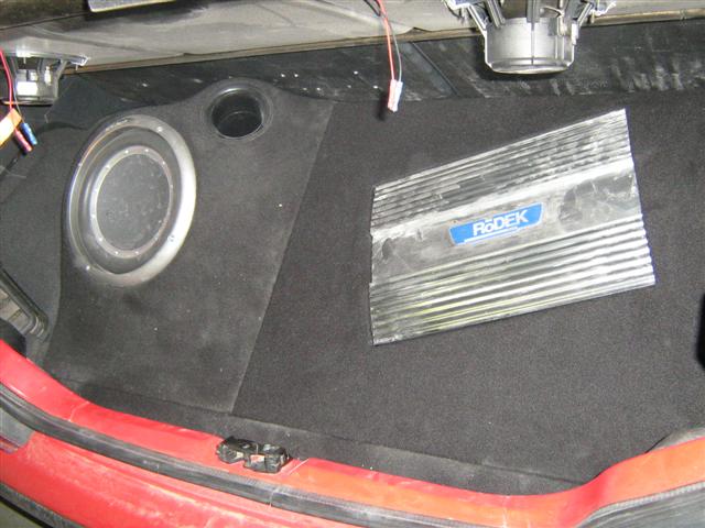

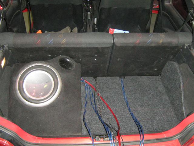

Jelikož se Dr.Rastafo tak nějak nechce pochlubit co už 3 víkendy se mnou provádí, tak to udělám za něj... Prakticky nám teď už jen chybí dodělat víko na zesilovač a doladit kartu co nám chybí pro active zapojení...
foto k příspěvku  od kizdnoH

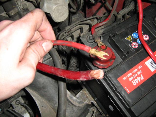

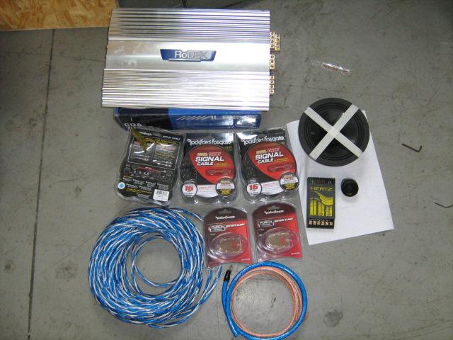

Starý a nový kabel 10qmm vs. 20qmm

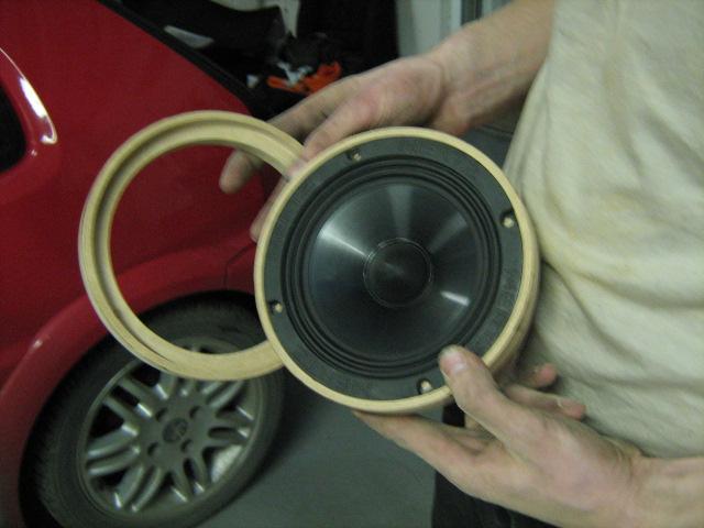

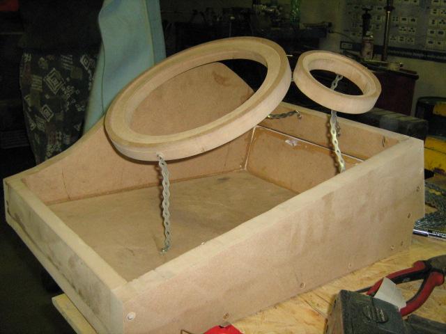

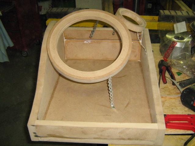

Kroužky pro HV165 25mm MDF

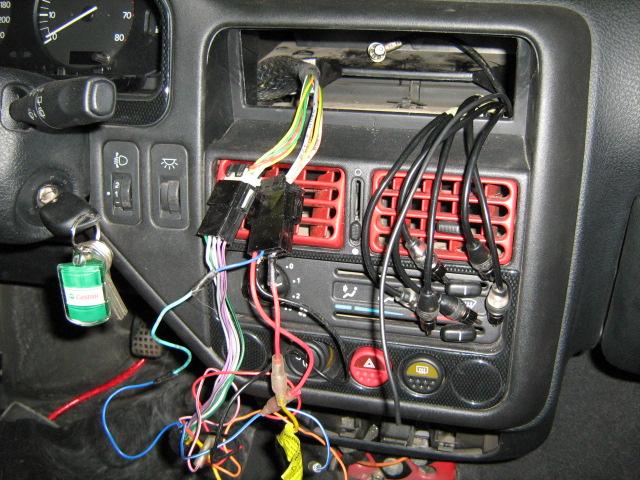

Odstrojeno aby se líp tahaly kabely...

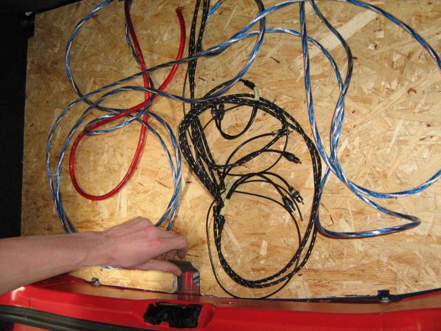

o 26.03.2008, 08:33 | kizdnoH

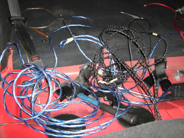

Klubko hadů hadr...

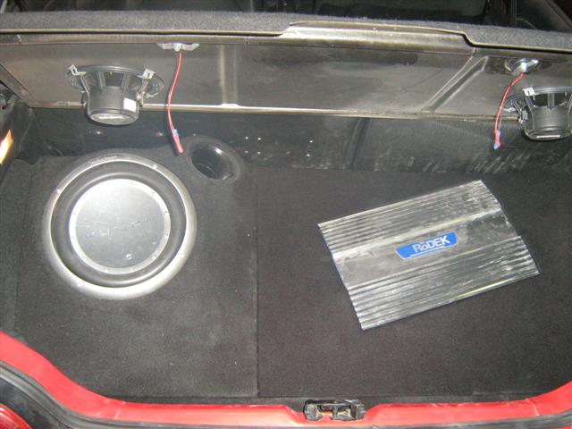

Uklizeno...
o 26.03.2008, 08:34 | kizdnoH
Dno kufru...

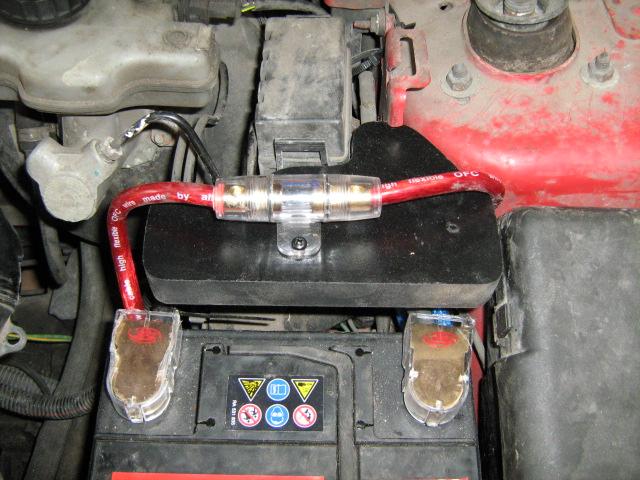

Držák pojistky...

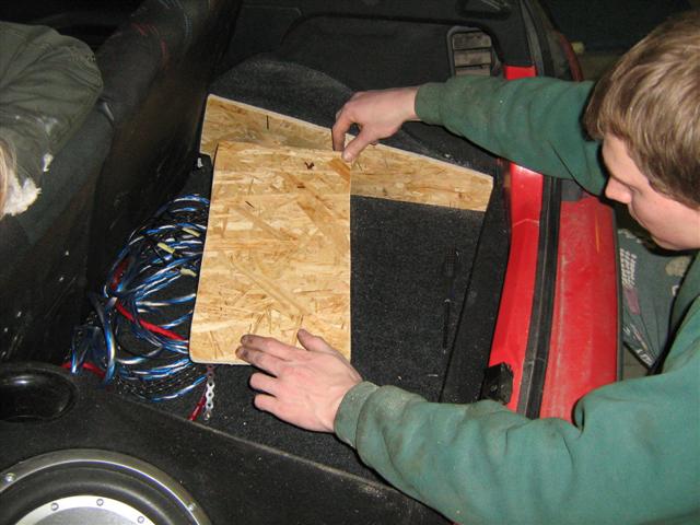

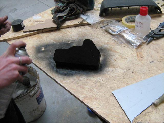

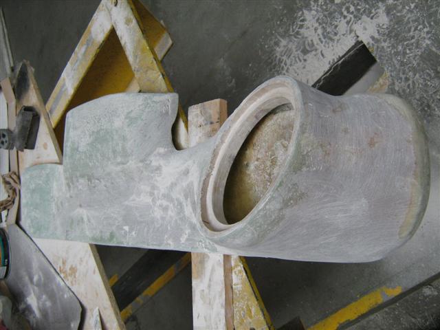

Výroba doorboardů s uzavřenou ozvučnicí uvnitř...

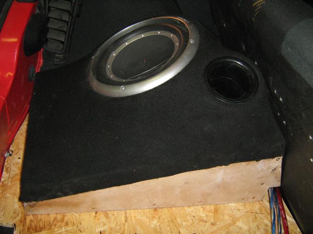

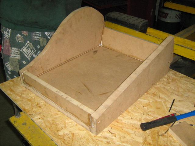

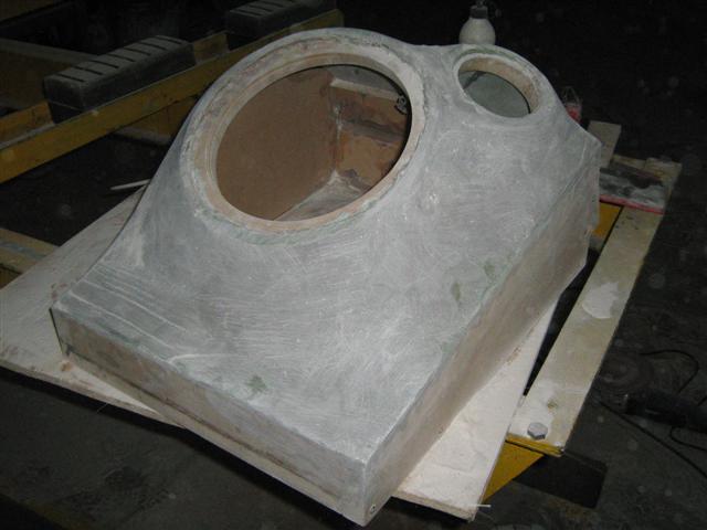

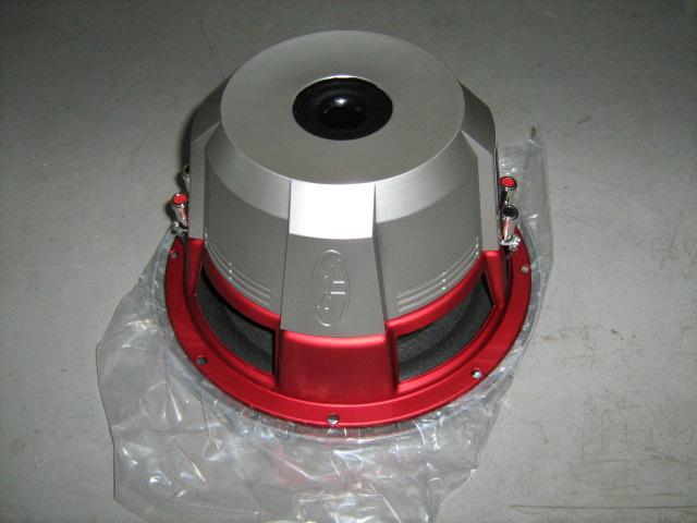

Subwoofer...

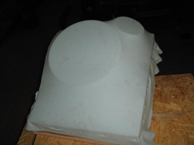

o 26.03.2008, 08:37 | kizdnoH

o 26.03.2008, 08:38 | kizdnoH

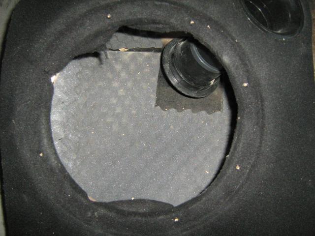

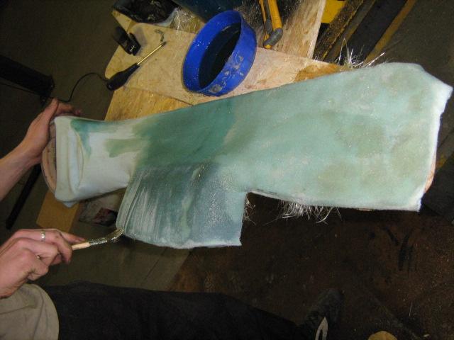

Potaženo vytlumeno...

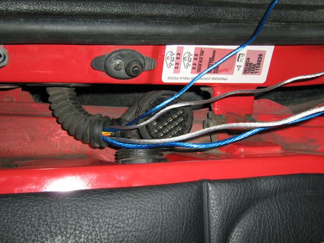

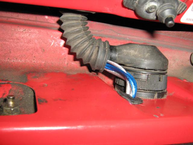

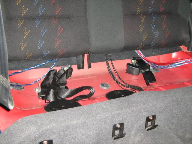

Nová zábava kabely vs. průchod do dveří...
o 26.03.2008, 08:40 | kizdnoH
Vyřešeno... Uff

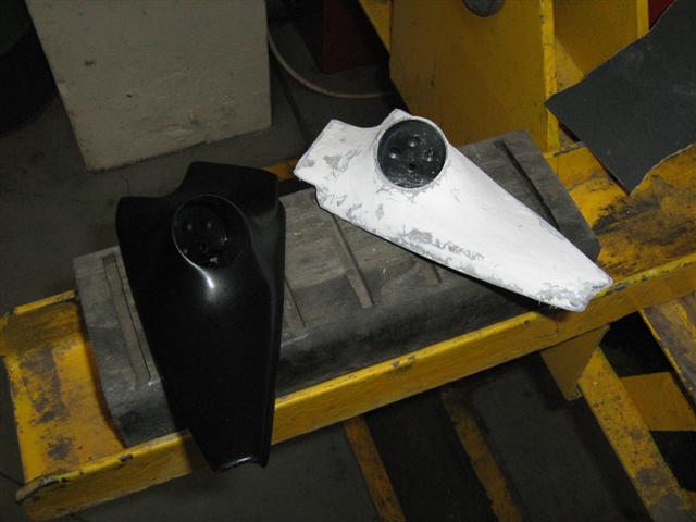

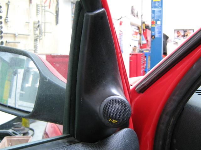

I výšky potřebuijí nové bydlení...
o 26.03.2008, 08:41 | kizdnoH

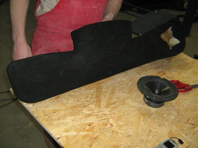

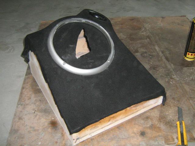

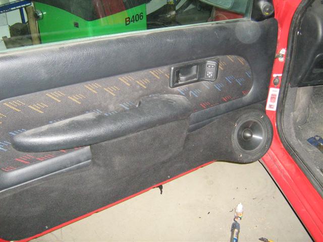

Potažený doorboard...
o 26.03.2008, 08:42 | kizdnoH
Na místě...

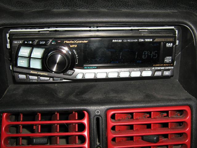

Zapojeno... :) Konečně...
o 26.03.2008, 08:45 | kizdnoH
A hrajeme... :o)
o 26.03.2008, 09:51 | TomasW
super!! rezerva zrušena??
o 26.03.2008, 10:00 | kizdnoH
Rezerva je zespoda... Na dně kufu je jen šroub na povolení a k němu přístup je... ;)

Tak subík jsme s Honzou vybrali zodpovědně :)

o 26.03.2008, 21:43 | kucik
Je to pěkný,ale není ta ozvučnice v doorboardu malá?-myslim,když se compa nechávají normálně hrát do celých dveří

Hele, a co tlumení?

o 27.03.2008, 11:34 | Petura
jak jste spočítali velikost ozvučnice pro basák? jaká je síla toho laminátu kolem SW?
o 27.03.2008, 12:12 | kizdnoH
2 Alííí: Tlumení je jen na plastových a slabých částech ozvučnic na dveřích...
2 Clown: Možná někdy... Uvidíme. i timhle se to potahovalo blbě... :(
2 Petura: Velikost ozvučnic byl čistý odhad... ;) Laminátu je tam lehce přes 10mm. Díky bohu se to odhadnout povedlo... ;)

o 27.03.2008, 18:18 | kucik
Na compa přes 1cm tlustý laminát?-si myslim,že celkem zbytečný,to bych dělal tak na sub,si myslim,že 5mm by úplně stačilo,ale to už je jedno,když to máte hotový:-)
o 28.03.2008, 07:02 | kizdnoH
2 kucik: Kdo řekl že je tomu tak i u doorboardů??? Petura se ptla na sub... ;)

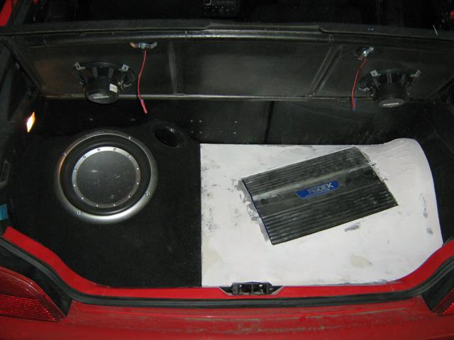

o 06.04.2008, 15:43 | Dr.Rastafo
Tak poslední dodělávky....
foto k příspěvku  od Dr.Rastafo
o 06.04.2008, 15:44 | Dr.Rastafo
A konečně hotovo... :)
Ještě přeleštit a máme to za sebou... :D
