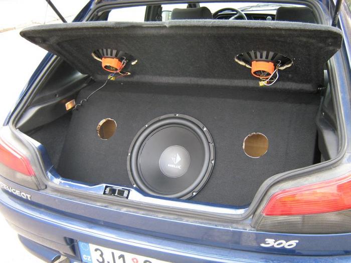

Tak jsem to jakztakz dodelal toho Helixe :-) jeste cekam az prijdou bassreflexy a Carpower z reklamace... zatim hraje na takovej slabsi zesik (asi 120w rms - Stealth bl500 :D) ale docela me prekvapilo ze jak jsem tam vyrizl ti diry na BR natrubky tak hraje o hodne hur nez uzavrenka, myslite ze to spravi ty natrubky a silnejsi zesik ?

Tak je jasny ze bez natrubku to bude hrat nahovno!A nevim teda kolik ma ten helix ale tak nebo tak 120 rms je asi na nej malo! :o)

jj vim .-) helix ma 400 rms .) prave cekam az mi pride carpower hpb 1502 z reklamacky a dam to pak na nej aspon nez sezenu nakej monoblok...

hraje to hůř bo je tam akustický zkrat:-)

hmm, dodelat a snad budes spokojenej,
zvuk ti kazi urcite ta ozvucnice bez natrubku, neco s sebou nese i samo slabej zesik, na ten pozor, jestli je slabej, aby si s ni zbytecne nezabil ten subik
kazdopadne jedna z mala DB 15" 400W RMS, ale necha si libit urco vic :o))

no to bude asi záležet podle bedny, ale myslí mže ideal budou 2x80mm 100mm bude asi už velká bedna a slabý zesík
ale díry už máš asi na pr. 100 že?

o 13.04.2008, 21:15 | J0hny
jj ja mam natrubky 10x 20 cm... jsou spocitany na objem bedny 120,31 litru a na frekvenci 36hz ... a fucej pekne :D
o 13.04.2008, 21:26 | J0hny
btw vyrobce doporucuje vented bednu 102 litru a jeden natrubek 10 x 30cm pripadne 70 litru uzavrenku

ruffrider:kde je tam akustický zkrat?
Hlavně bych to bez těch BR ani nepouštěl..Rezonanční frekvenci mají právě ty nátrubky a když jsem se teď díval,tak ty dvě díry máš naladěný na 55Hz a to je opravdu na odpálení..tedy jestli nemáš subsonic na 55Hz.:-)
A další věc je limitace toho slabého zesu..:(
Na to HPB pojede dobře a budeš spokojenej..pořeš kloudně napájení a dej mu dost voltů z rádia..:-)

Z jak silnejch desek to mas udelany?Me se zdaj slabi?.ale treba to klame???!
o 14.04.2008, 16:22 | J0hny
jsou to 21 a 22 laminovy drevotrisky, mel sem je zadarmiko, mozna by to chtelo tlustsi ale nerezonuje nic a nemam tam ani vyztuhy, wattmane mockrat diky za pomoc pri vypoctech :-) napeti privadi 25qmm kablik coz si myslim ze je plne dostacujici :-) diky za upozorneni s tema durama tenhle tyden uz snad budu mit i bassreflexy a carpowera uz se tesim :-) mam i tenhle slabsi zesik stahlej jenom na malinko, repracek si jen tak klidne vrni :-)
