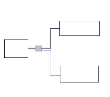

Ahoj, nebyl jsem schopnej poradit kámošovi, tak se ptám Vás. Kamarád měl do nedávna zesik od panasonica, teď koupil druhej od us blastera. Připájel tedy na rem kabel od rádia 2 kabely od zesíků, no a přes noc se mu vymlela baterka. Ptal se mě proč, já jsem se s tim nesetkal, protože si zatim vystačim s jednim zesikem. Je špatné rozdvojovat rem kabel, nebo je vadný zesík? Pokud se nemá rozdvojovat, jak zapojit více rem káblíků? Díky.

Přikládám obrázek jak to udělal.

o 07.07.2008, 23:37 | Midnite
proč to tedy neudělal každý zvlᚍ?
o 07.07.2008, 23:40 | party_boy
Jak každý zvlášť? Přeci rem kabel je na rádiu jen jeden ne?
o 07.07.2008, 23:42 | Midnite
jo teď sem zas blbě pochopil já.. je už pozděěěěě... ať zkusí propojit remote z rádia se zesíkem a pak oba dva zesíky spolu.. tak sem to měl a bez problémů.. jinak problém by neměl být ani tak... také jsem to tak zkoušel... bude mít někde chybu jinde
o 07.07.2008, 23:46 | party_boy
Ok, tak díky za radu.
o 07.07.2008, 23:51 | Midnite
no snad ti to nějak pomohlo ale ať to tak zkusí a koukne na kontrolku zapnutí zesíku..
o 08.07.2008, 06:44 | buddha
Midnite ty teda perlíš :)))
Viděl bych to na souvislost s novym zesikem.Rozdvojení remote nemuže na to mít vliv :)
o 08.07.2008, 08:23 | Luke-Jeep
půlka noci už by to neměl hulit :-) jinak tak jak to píše v 23:42 je to v pořádku... Nicméně chybu bych hledal jinde... Protože čistě jen zapnutej zesák (bez signálu) by vymlátit baterku přez noc neměl.
