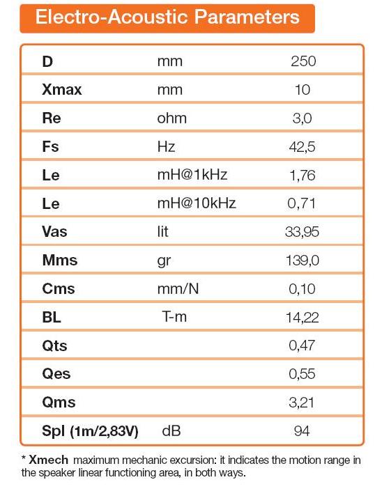

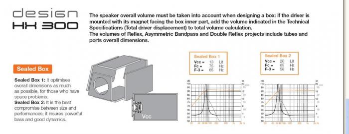

o 18.07.2008, 19:48 | Dave1984
mám právě od Hertzu materiály a píšou tam dvě ozvučnice closed a jedna má 13L a druhá 20L, zdá se mi to moooc málo :-(
foto k příspěvku  od Dave1984
o 18.07.2008, 19:52 | Dave1984
Případně byl by někdo tak laskavý a udělal mi simulaci v nějakém programu z těchto údajů?
o 18.07.2008, 21:50 | Petura
těch 20 málo není ... ono když to spočítáš aby samotná bedna měla těch 20L bez koše repráku tak je dost velká ...
