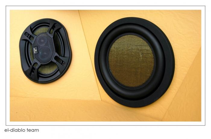

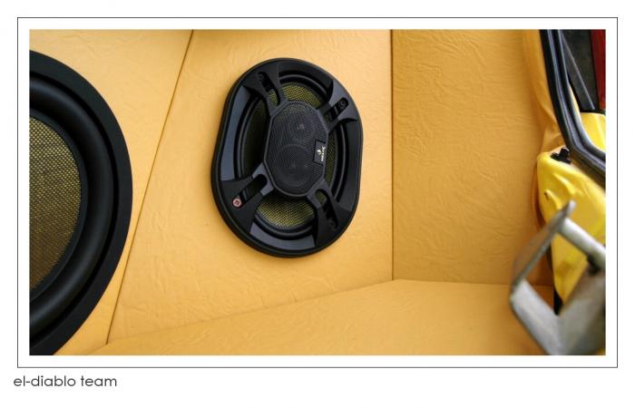

taaakze protoze mi nekdo smazal topic, tak to sem hazu znova...
foto k příspěvku  od Goldies

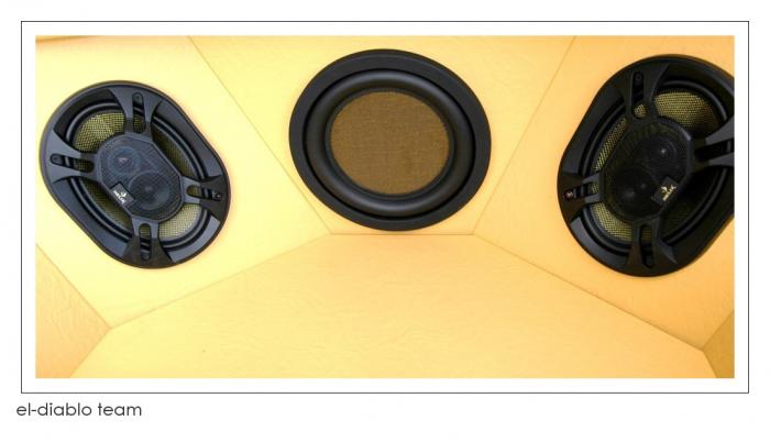

o 03.08.2008, 23:03 | Goldies
bylo vysvetleno, takze nahazu postupne :-)
o 03.08.2008, 23:04 | Goldies

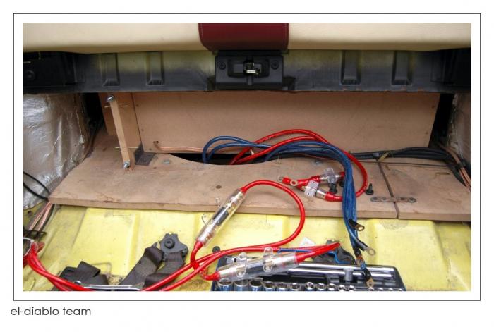

prvni dve fotky jsou rozdelany a pripraveny na potazeni :-) ted prichazi prvni zkouska kozenky...
o 03.08.2008, 23:05 | Goldies
prvni test jestli sedi :-)

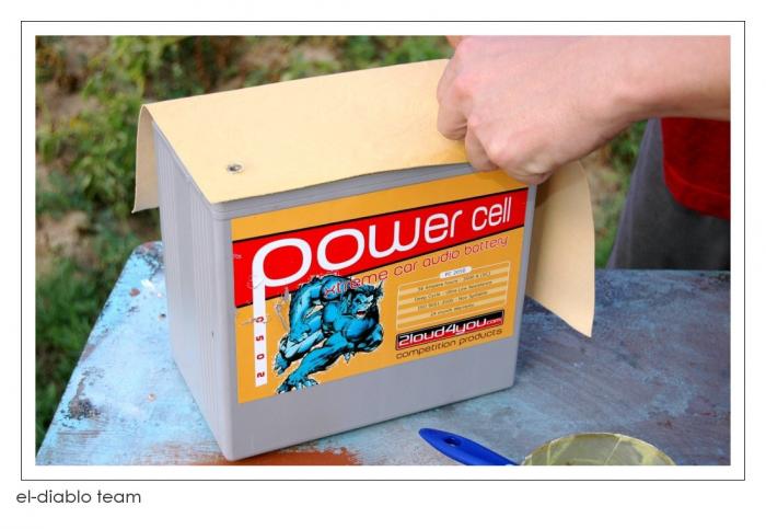

o 03.08.2008, 23:06 | Goldies

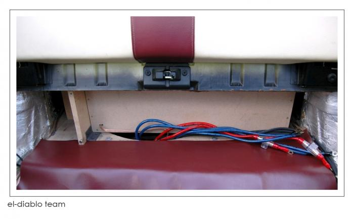

od zacatku semDavidovi rikal ze je to treba potanout i s baterkou :-D ale on na to prisel az ted :-) o to vetsi mrdacka to pak byla predela :-(
o 03.08.2008, 23:07 | Goldies
takze se zacala rezat kozenka na baterku :-)
uz je skoro hotovo :-)
o 03.08.2008, 23:08 | Goldies
chemopren Extrem opravdu drzel poctive :-)

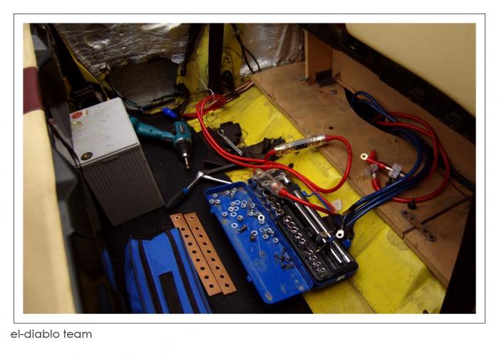

o 03.08.2008, 23:09 | Goldies
takhle ted chudinka vypada :-(
jeste pred zapojenim zkouska jestli vse sedi jak ma :-)

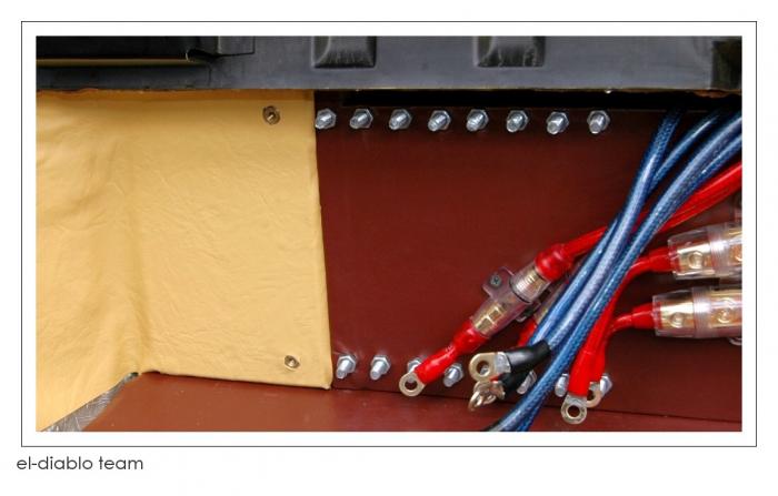

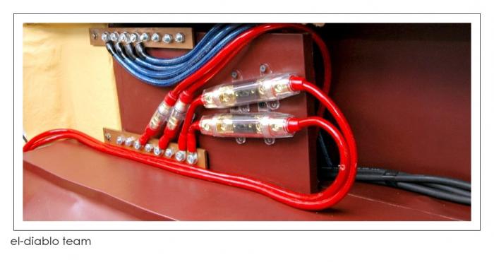

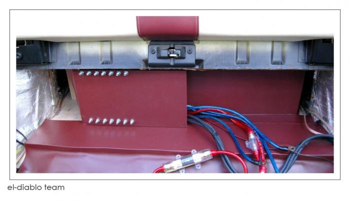

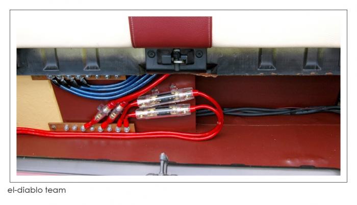

o 03.08.2008, 23:10 | Goldies
tak a zapojeno :-)
o 03.08.2008, 23:11 | Goldies
u me spokojenost :-)

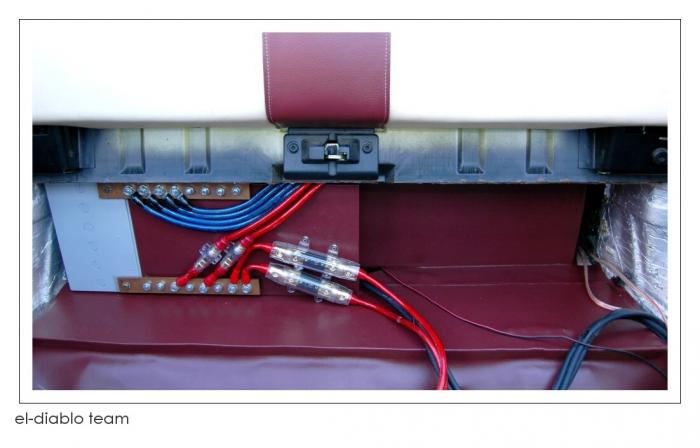

o 03.08.2008, 23:12 | Goldies
a tady se sedackou na svem miste---
a v kufru mame toto: Prava strana
o 03.08.2008, 23:13 | Goldies
leva strana...

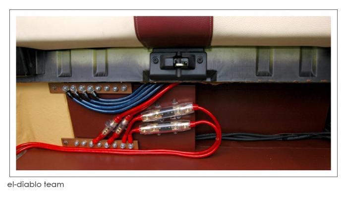

a celek :-)
o 03.08.2008, 23:15 | Goldies
tak pokracovani tento vikend :-) Musim jeste par veci doacalounit tentokrat sam, bez pomoci... Pak uz jen dovezu sedacky, tapecy a hotovo :-)
o 04.08.2008, 00:07 | Fridom
Zatím to vypadá dobře, ale nechápu tak ty ovály.
o 04.08.2008, 00:33 | mishan
taky nechápu ovály, ale asi to chce, aby si mohl večer s kundama poslechnout z kufru diskotéku, že jo? :-)
o 04.08.2008, 00:53 | pepe689
hm tak s kumulama neposloucham ze zasady radsi bych tam dal dalsi 2 sw misto ovalu
o 04.08.2008, 09:43 | TROY
docela by mě zajímalo proč máš ty fotky v rámečkách?
o 04.08.2008, 10:24 | Dave1984
ovály udělají větší bordel :-))) taky nechápu, coupe je malinkaté, když uděláš dobře dveře, ovály budou k ničemu, jen budou kazit celkovou hudební scénu...ale jinak pěkný
o 04.08.2008, 10:43 | Goldies
Taaakze, auto je delany jako predvadecka, tudiz na srazech musi jit slyset z kufru taky neco jinyho nez buch buch.. Na normanli poslech se budou vypinat :-) Dvere budou udelny zodpovedne :-)

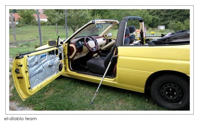

o 04.08.2008, 14:01 | Kesam
Pekna prace. Koukam i o berly jo?
o 04.08.2008, 14:10 | SIS
A jakej zesík máš na SW?
o 04.08.2008, 14:42 | Goldies
Kesam: JJ ve stredu me tahaly zeleza z nohy v patek me pustili domu a v nedeli sme se na to vrhly :-)

Goldies: Moc tomu nerozumím, ale dle mého, kdyby si místo oválů dal středy, tak by to bylo mnohem lepší, ale jak píšu, nerozumím tomu :o)
o 04.08.2008, 21:43 | Goldies
Fridom: stredy zase nezahrajou vysky, ktery jsou taky treba... Vsechno v kufru je smerovany ven, pro posluchace... vse je na jeden zesik, ktery se bude pri normalnim poslechu vypinat.. Takze pak budou hrat jen predky a jedno (spis dve) male prekvapeni v interieru...
o 04.08.2008, 23:33 | Fridom
Goldies: dobrě no, tak bych tam dal kompa, ale ovály prostě nee.
Ovály jsou takovej pokus a to, aby ti nahradily SW pokud žádnej v kufru nemáš, proto mají věčí menbránu, aby jakoby nakradily SW, což stejně nenahradí.
Tak že aby ti šel z oválu bas je k prdu, když tam máš SW, kterej to stejně přebasuje, tak že ovál je k prdu a dal bych tak kompa, když ti de o ty vejšky, ale ovály fakt nee.

Fridom proste tam sou tak se necil ;-) sice nechapu na co nutne potrebujes oddelenou vejsku kdyz je stejne ten oval smerovanej ven... a vyhoda kompa nad ovalem mi (v tom to konkertnim pripade) nejak unika... ale kaslu na to ;-)
Dave1984: jak konkretne budou ovaly (navic vypnuty) v ZAVRENYM kufru kazit celkovou hudební scénu? to uz vubec nepobiram...
o 05.08.2008, 08:58 | Goldies
kua, luke to pochopil :-) diky :-)
o 05.08.2008, 10:38 | party_boy
Já si myslim, že tady na AHC panuje nějakej divnej blud okolo oválů, sakra já už jsem slyšel hodně aut s oválama a rozhodně nemůžu říct, že by byla nějak pokažená celková hudební scéna. Nejsem nějakej SQ fajnšmekr, tak to berte na lehkou váhu. Navíc jestli je tohle nějakej šoukár, tak ty ovály v kufru naprosto chápu. Když si to tam dá nějakej "pepíček běžný uživatel", tak si řikám, že to jsou vyhozený prachy a je to tak maximálně dobrý na balení nějakejch 13tek z horní dolní.
o 05.08.2008, 10:48 | Goldies
Tak tak, ono s tim pokazeni sceny je to mylseno tak, ze "PURE SQ" by mělo vychazet jen z predních kvalitnich komp a max basaku. Hudbu mas slyset ze predu a ne ze zadu :-) Max u MM se to da pochopit...
o 05.08.2008, 21:40 | Fridom
