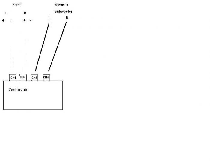

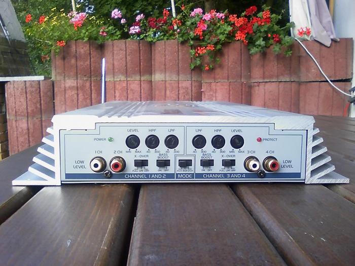

Jde mi o to, že od výstupu z rádia do subwooferu mi jdou 2 cinche a já nevím zda tyto dva cinche mám připojit do vstupu 3. a 4. kanálu zesilovače???
A do té dvojice repra mi jdou pouze kabely na které musím přidělat koncovku cinch, abych je mohl do zesíku zapojit, ale nevím kam se u koncovky cinche dává + a kam - .

o 15.08.2008, 07:42 | Petura
je tak jak jsem to napsal, a jestli máš z rádia 2 páry cinch tak nemusíš nic rozdvojovat ...
zesilovač máš stejně jen maximálně 4kanál, takže ti bude pohánět jen jeden pár reproduktorů a v můstku subwoofer
z rádia natáhni dva kabely cinch nebo jeden 4žilovej a je to ... problém v tom nevidím ...
a na výstupy pro repra z rádia se žádný cinche nedávají!
o 15.08.2008, 07:43 | Petura
1 a 2 CH budeš mít např. na přední repra (zadní bych nechal z rádia) a 3 a 4CH v můstku bude na subwoofer a máš to vyřešený

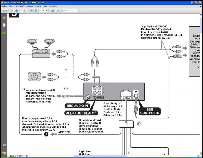

o 15.08.2008, 07:49 | jumpman01
Mě ale z rádia nejdou dva páry, ale jen 2 cinche(+- je to výstup na SUB)(na obr. ozn. AUDIO OUT REAR*3).
Repráky jsou zapojeny přes výstup co je na schématu označena 3-kou v kolečku.
o 15.08.2008, 07:54 | Petura | Upraveno: 2008-08-15 07:55:43
tak čti co ti píšu:
pokud máš jden pár cinch + a - tak u zesilovače použiješ Y rozdvojku cinch kabelu (každý hifishop má skladem)
a pokud máš dva páry cinch což máš na obrázku tak z každýho páru natáhni k zesíku kabel a je to ....
ale prostě s tímhle zesilovačem nedocílíš toho aby ti oba páry repro a subwoofer hrály dohromady, prostě bud jen repra nebo jen jeden pár repro a subwoofer, každopádně na výsupy z rádia se žádný cinch konektory nedávají

o 15.08.2008, 08:01 | Spooky1
Petura: Ten druhej pár cinchů je vstup z changeru.
Jumpman: Tvůj případ je to použití té Y rozdvojky. Jinak ty cinche nejsou jeden + a druhej - ale je to pravá a levá strana.
