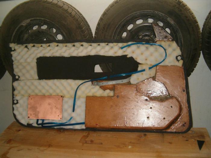

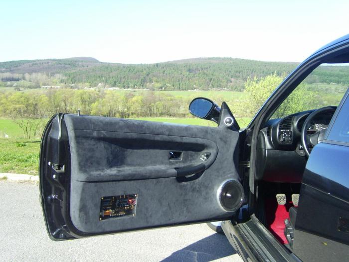

mal by som na predaj takéto tapacíra-doorboardy
s uzavretou ozvučnicou vlaminované oceľové krúžky so závitmi na euroDIN 165mm,veľmi pevné,robustné,vytlmené.....nieje potrebné rezať plech dverí.potiahnuté antracitovou alcantarou.
ozvi sa,ak by si mal záujem
foto k příspěvku  od 1morok
o 05.09.2008, 20:19 | 1morok
ozvučnica z mdf

1morok: mě se to moc líbí, je to zajímavě udělané. Nemáš víc fotek z výroby pls? Klidně i do mailu, díky
