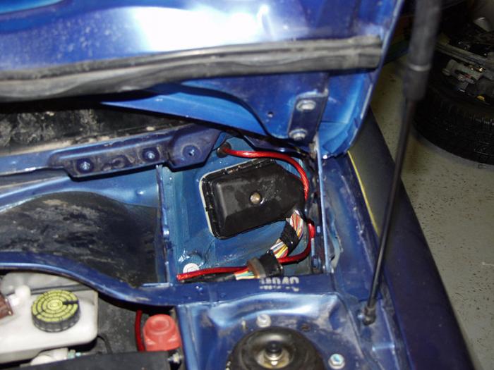

u ridice to jde krasne Creamsi, delal sem to podle fotky z Pug fora a mam tudma natahlou 50tku kabel a lip to snad ani nemohlo jit, jen co najdu foto tak dam odkaz
o 09.09.2008, 23:07 | J0hny | Upraveno: 2008-09-09 23:08:41
mista je tam habadej, z druhy strany tam krasne strcis ruku kdyz odsroubujes pojiskovej panel, pro ciru - kabelaz do vozu vede timto konektorem ;)

Jo to vím, ale 35tku kabel osobně bych tudy netáhl ! A jinak za tou zalitou průchodkou z druhé strany mám milion kabelu a nevrtl bych do toho místa ani náhodou ... možna jsi měl lepší přístup. Jinak 5M kabelu mi stačilo, ale je to na hranu kufru tj blok a pak pokračovat
o 11.09.2008, 01:04 | J0hny
ja tam teda kabely nemel no je tam tak 5cm odstup a krasne se tam hmata rukou, ale videt tam nejni
o 11.09.2008, 01:06 | J0hny
jinak je pruchodka videt vpravo nad posilovacem brzd videt, je volna staci do ni jen riznout dirku, kamos tudma tahnul 10tku kablik ale mista je tam trocha vic, vylezes za pojistkama
