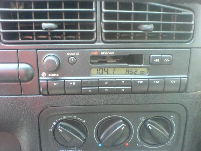

Cau lidi, mam tohle original autoradio ve svem VW Golf III rv.97 a nevim jak ho vydelat ... predem diky :-)

o 14.09.2008, 13:42 | koren
po obou stranach nacpat prouzek plechu a pak pujde vytahnout. delal jsem to pred X lety,takze rozmer neprozradim,ale snad aspon krapet...
o 14.09.2008, 13:55 | Thomas987
vycvakni ty plasty kolem toho rádia a uvidíš jak to tam vypadá, tam mylsím bude vidět kde to jak drží.....pamatuji-li si to ze svýho dobře...
o 14.09.2008, 13:59 | LadaN
Jo jo vydloubnout ty plastíky vedle TA a na druhé straně AF, pak zasunout plíšky. Raději si odpoj baterku, protože hodně lidí ty plíšky cpou až dozádu a zkratují tišť. Spoj. Tak at se ti to nestane taky.
o 14.09.2008, 16:55 | higen
jak maji byt ty plisky dlouhy, siroky, tlusty?
o 14.09.2008, 17:03 | koren
tlusty tak aby se ti neohly,zasunout tak 5-7cm a sirka neco pod 1 cm. koukni na origo pripravek na vyndavani a bude jasno;-)
