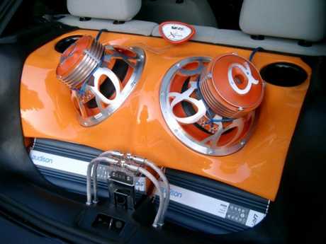

o 30.09.2008, 12:31 | jenicek007
To je fakt,ale kdyz obcas koukas na ty pekny kose,tak je to skoro skoda schovavat :-))
