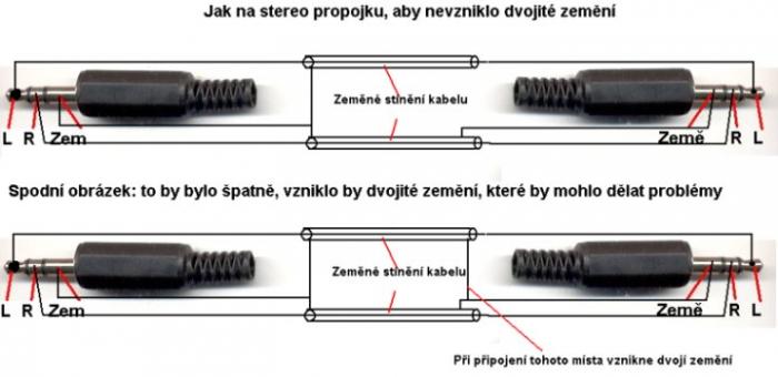

o 28.10.2008, 08:01 | cinto
skus to podla tochto ale ked si netrufač tak si to kup radšej
foto k příspěvku  od cinto
