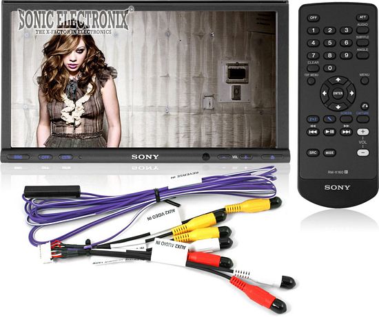

cus,
Podařilo se mi sehnat "obrazek" do golfa IV rv2003. bohuzel si nic nepamatuje po vyndani klicu ze zapalovani. nevite cim to je? baterka i draty jsou origo. konektory sedi. Diky za radu

klasika... golfy maji otoceny staly a "klickovy" napajeni ;-)

jj klasika, prohod zluty a cerveny napajeni a bude to OK
